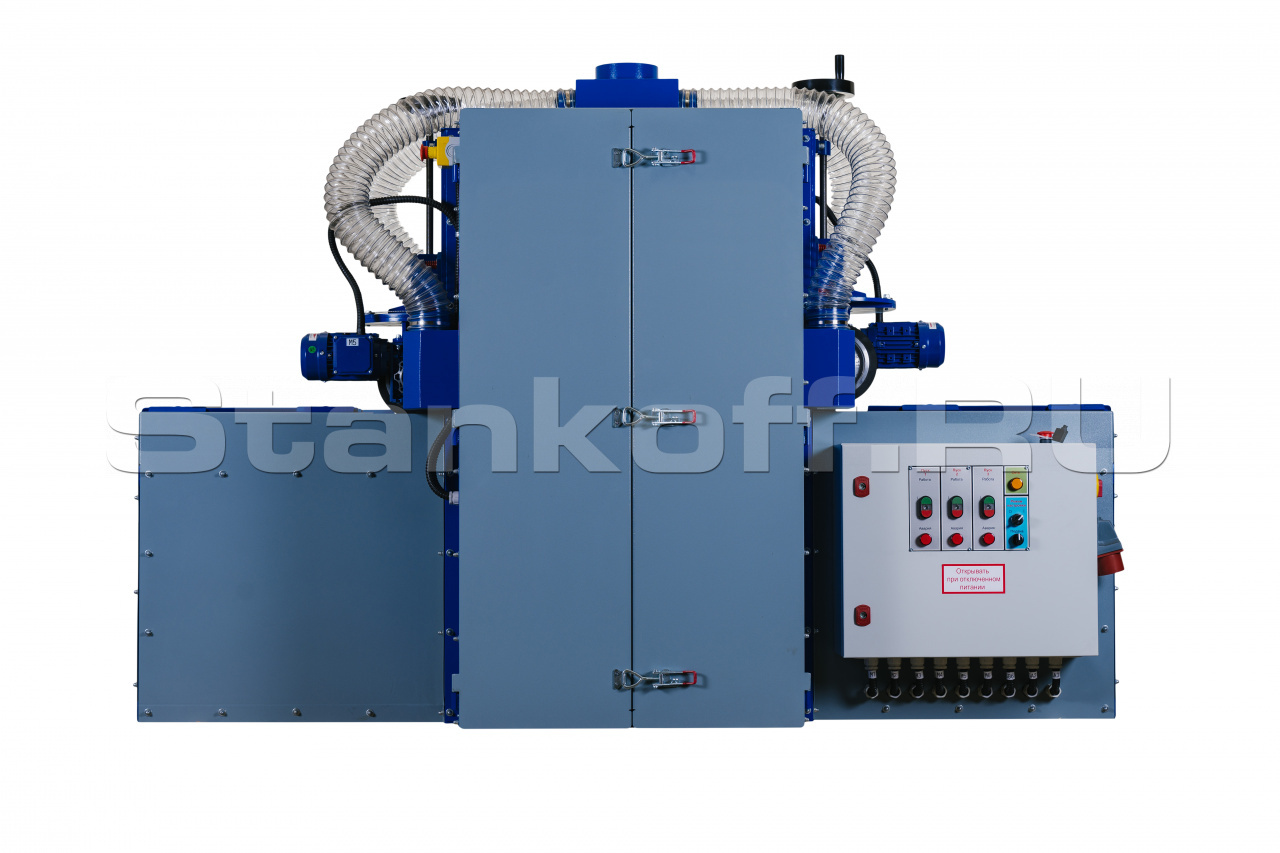

Станок предназначен для очистки наружных поверхностей круглых и профильных труб от ржавчины, с одновременной обработкой по четырем сторонам, предназначен для обработки стальных труб сечением от 20*20 до 160*160мм. Обработка выполняется стальными щетками, подача и протягивание материала осуществляется механически.

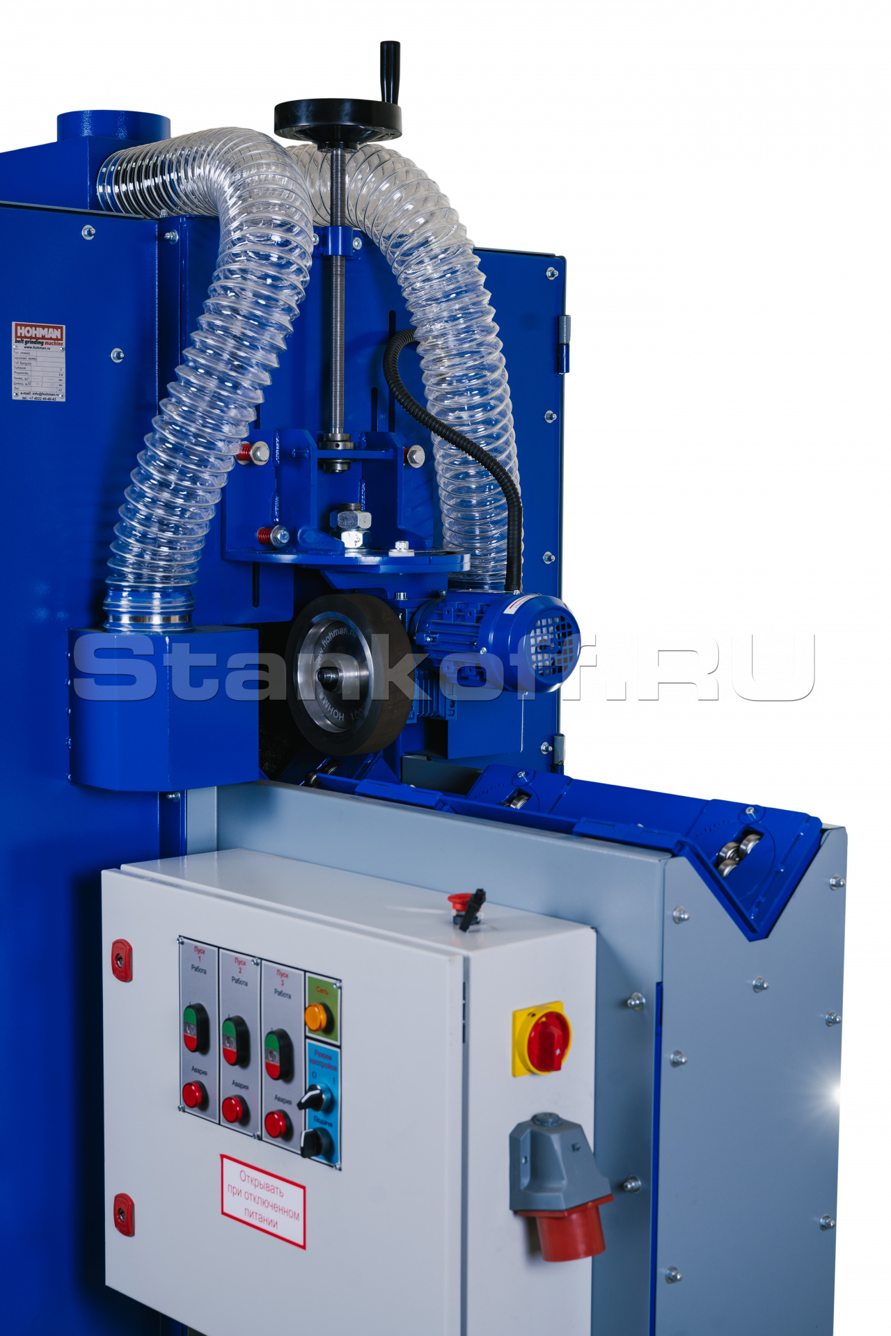

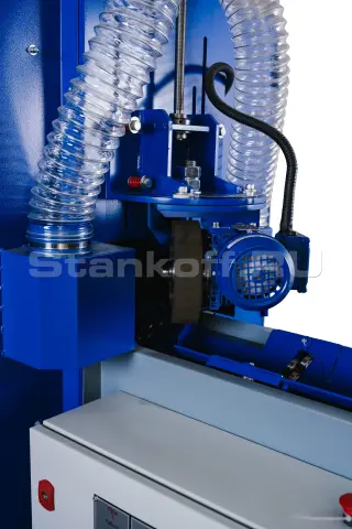

Для поддержания чистоты на производственном участке в станке предусмотрено подключение к аспирационной установке. Станок изготавливается полностью закрытым, с защитой со всех 6 сторон. Открытыми остаются окна загрузки и выгрузки заготовок.
Описание работы
Труба поступает на приемный рольганговый стол либо транспортер и продвигается вручную, либо автоматически к роликам захвата на входе в очищенную установку. Возможно исполнение с загрузочным бункером подачи трубы из пачки. Труба проходит через зону очистки и выходит на транспортер выдачи.

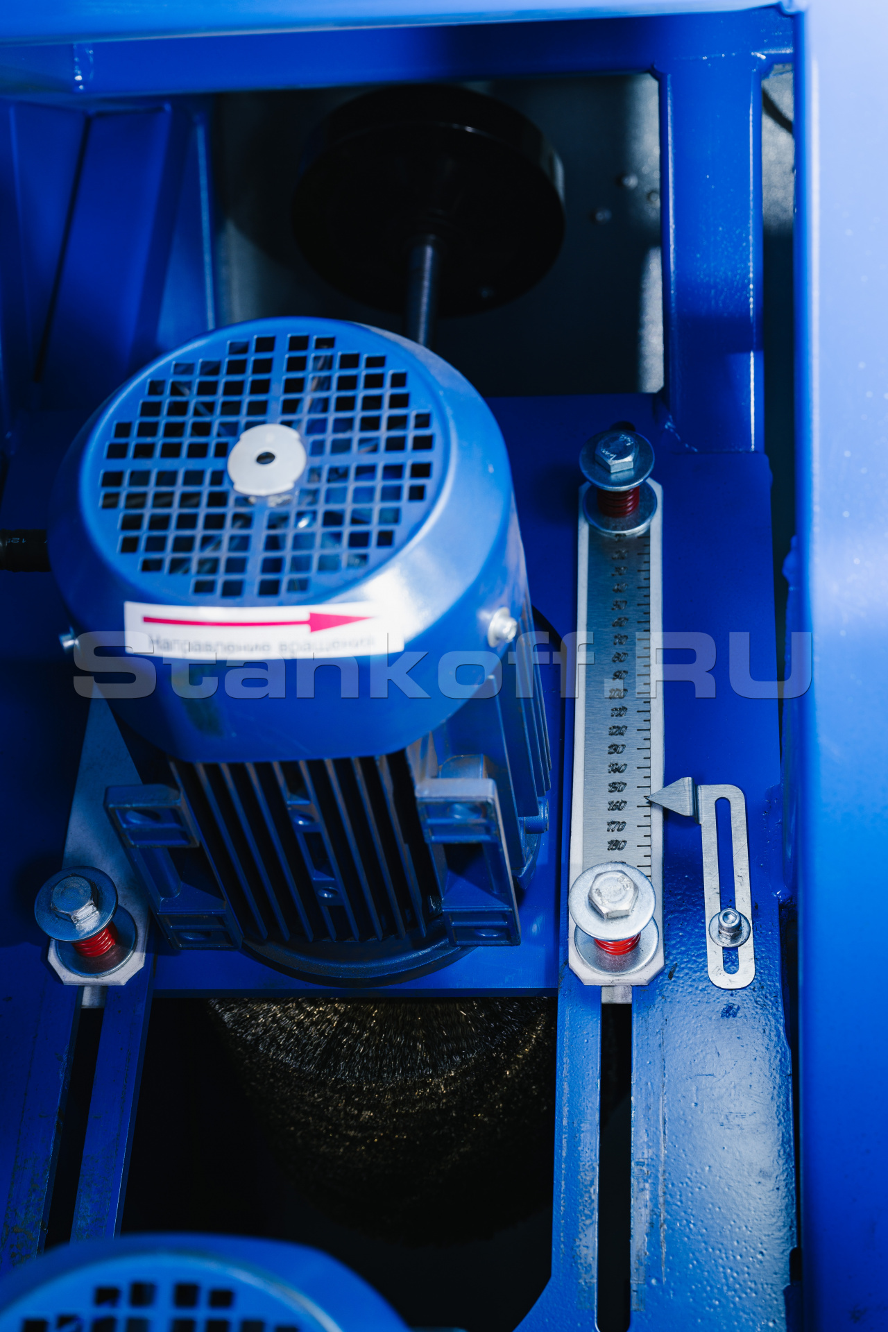

Рабочая зона закрыта глухим корпусом с дверями для обслуживания и ремонта. Электрическая схема станка позволяет запускать двигатели обрабатывающих узлов парно (отдельно верх, отдельно низ). Запуск подачи трубы без запуска щеток блокирован. На корпусе станка предусмотрены аварийные выключатели (со стороны загрузки и со стороны выгрузки трубы), а также аварийный выключатель на корпусе электрического щита. Обязательно выполнение отдельного от электрического шкафа контура заземления станка. Схема питания с нулем обеспечивает надежность схемы в части отсутствия такого слабого элемента, как трансформатор напряжения.

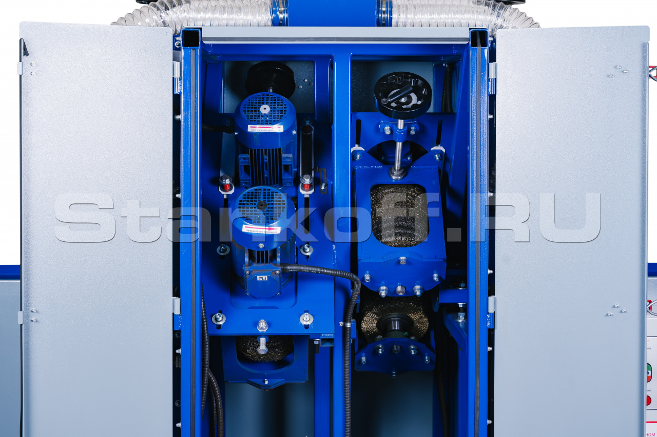

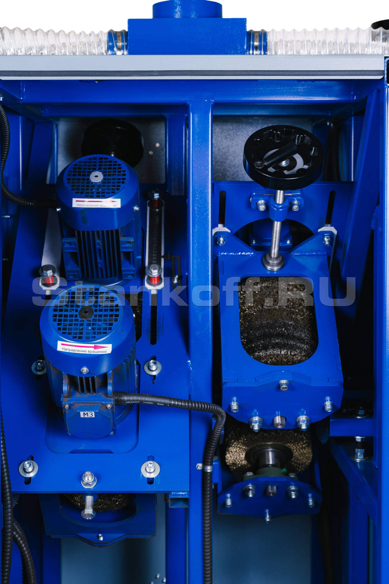

Кордщетка 200*32 мм, кол-во 60 шт (по 15 шт на каждой оси)

Регулировка очистного механизма под размер детали
Ручной (автоматическая –опция)
Точка подключения к аспирационной системе
Есть. 1х160 мм
Производительность аспирационной установкиНе менее 3000 м³/час

Мощность привода щёток2,2 кВт
