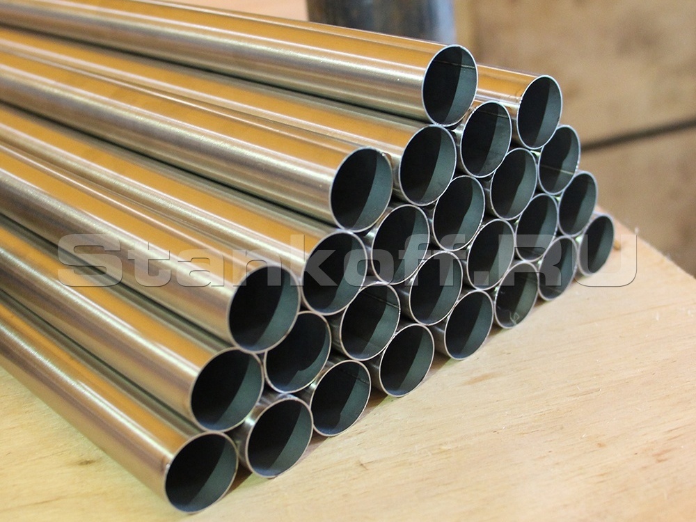

Современный полуавтоматический станок для резки круглых труб из нержавеющей, углеродистой, марганцевой стали, латуни, алюминия и т.д круглой формы, с оптоволоконным лазерным излучателем и электронной системой управления ЧПУ. Может обрабатывать трубы различных диаметров и длин. Широко используется во многих отраслях промышленности.
Высокая скорость резки. При большой длине труб требуется меньше времени для резки, чем для труб небольшой длины, так как при небольших длинах труб требуется их частая подача. В этом случае скорость ручной подачи будет выше, чем автоматическая медленная подача труб. Можно сделать вывод, что полуавтомат режет трубы быстрее, чем автоматический станок. Согласно испытаниям, полуавтоматический отрезной станок может достигать скорости 1 секунды на 1 разрез трубы размером D20×T1,05×L79мм

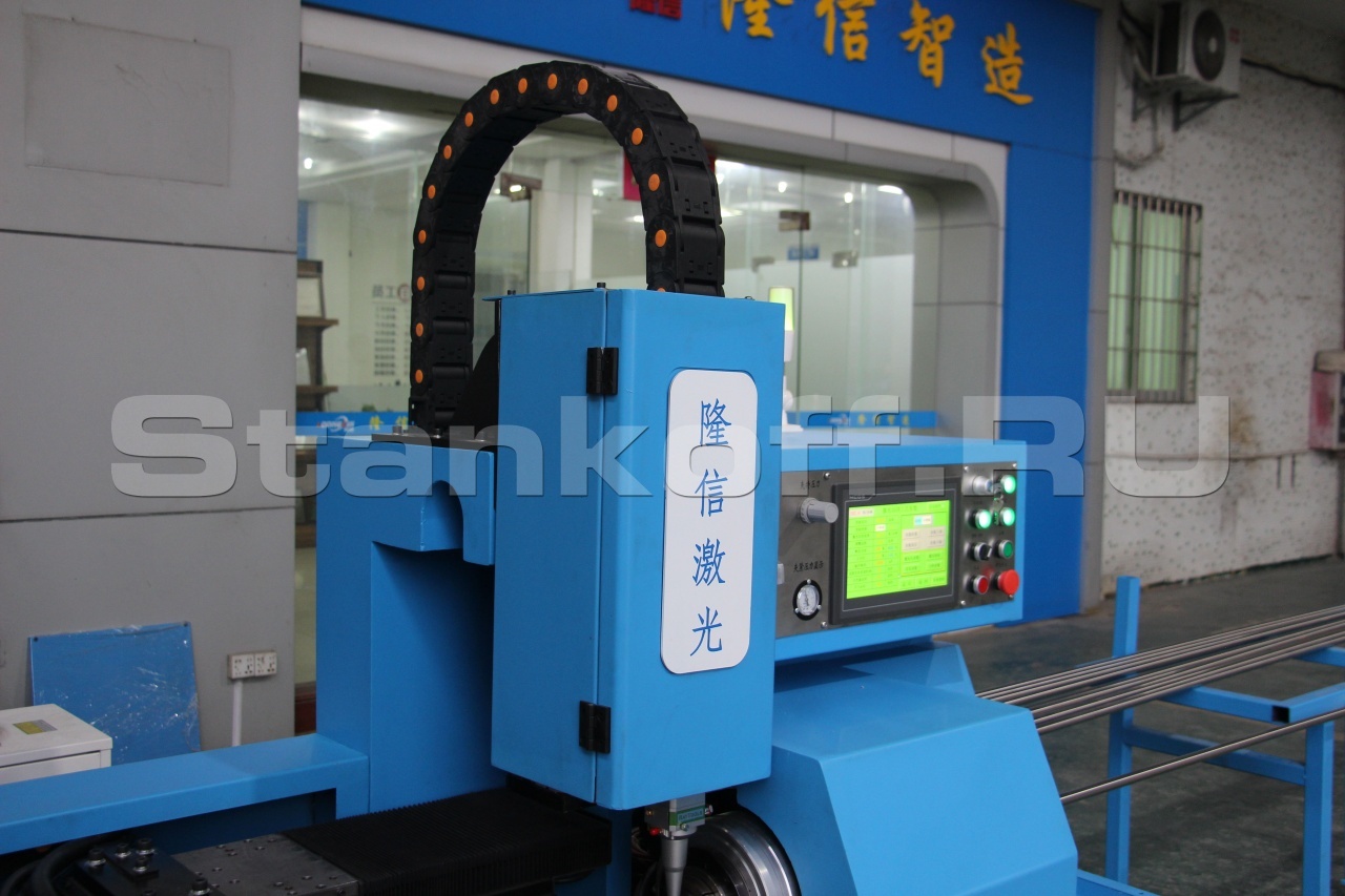

Особенности конструкции
Источник лазерного излучения Raycus
Серия волоконно-оптических лазеров третьего поколения с одним модулем. Бренд №1 в Китае. Запатентованная конструкция для бесперебойной работы и легкого обслуживания. Устойчивый к суровым условиям окружающей среды. Синхронизированное управление лазерным источником. Прямое управление всеми функциями оптоволоконного лазера. Ресурс работы 100 000 моточасов.

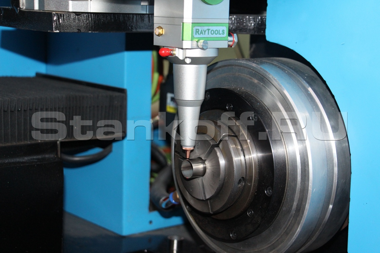

Режущая головка Raytools BT210S
Режущая головка Raytools BT210S предназначена для установки на оптоволоконное лазерно-гравировальное оборудование. Позволяет резать, перфорировать, гравировать и выполнять сварные швы на любых металлических поверхностях. Модель разработана для оснащения мало- и среднемощного волоконного оборудования. Данная лазерная головка отличается высоким качеством сборки, надежностью и долговечностью. Благодаря широкому диапазону настроек интерфейса может быть адаптирована для большинства лазерных станков подходящего типа.
Характерные особенности:
• Компактность и малый вес, что позволяет минимизировать нагрузку на портал и максимально повысить качество обработки.
• Линза помещена в контейнер-картридж благодаря чему не царапается, не пылится и не покрывается нагаром, возникающим при работе с металлическими поверхностями.
• Картриджная система размещения линз ускоряет процесс их замены.
• Ударопрочный герметичный корпус.
• Возможность регулировки фокусного расстояния в пределах 10 мм.
• Оптимизирована система направления воздушного потока.
Серводвигатель Delta
В работе станка задействованы 3 серводвигателя. Благодаря высокому разрешению встроенного энкодера, достигается высочайшая точность позиционирования серводвигателя, а сам серводвигатель является лидером в отрасли.
• Высокая точность
• Высокая динамика
• Превосходное подавление вибрации
Контроллер Mitsubishi
Контроллеры Mitsubishi хорошо известны во всем мире. Повышенная производительность, простота применения, упрощённое техобслуживание и высокая надёжность этих контроллеров стали решающим фактором применимости для многих задач.

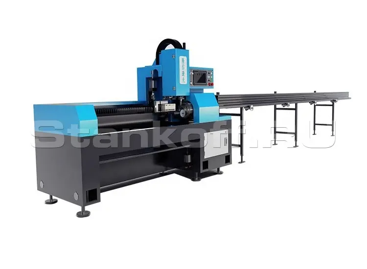

Схема станка
