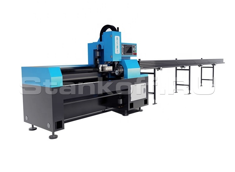

Оптоволоконный лазерный отрезной станок для круглых труб LX-FL40/1500 IPG

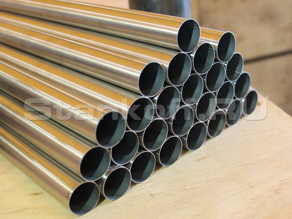

Современный полуавтоматический станок для резки круглых труб из нержавеющей, углеродистой, марганцевой стали, латуни, алюминия и т.д круглой формы, с оптоволоконным лазерным излучателем и электронной системой управления ЧПУ. Может обрабатывать трубы различных диаметров и длин. Широко используется во многих отраслях промышленности.
Высокая скорость резки. При большой длине труб требуется меньше времени для резки, чем для труб небольшой длины, так как при небольших длинах труб требуется их частая подача. В этом случае скорость ручной подачи будет выше, чем автоматическая медленная подача труб. Можно сделать вывод, что полуавтомат режет трубы быстрее, чем автоматический станок. Согласно испытаниям, полуавтоматический отрезной станок может достигать скорости 1 секунды на 1 разрез трубы размером D20×T1,05×L79мм

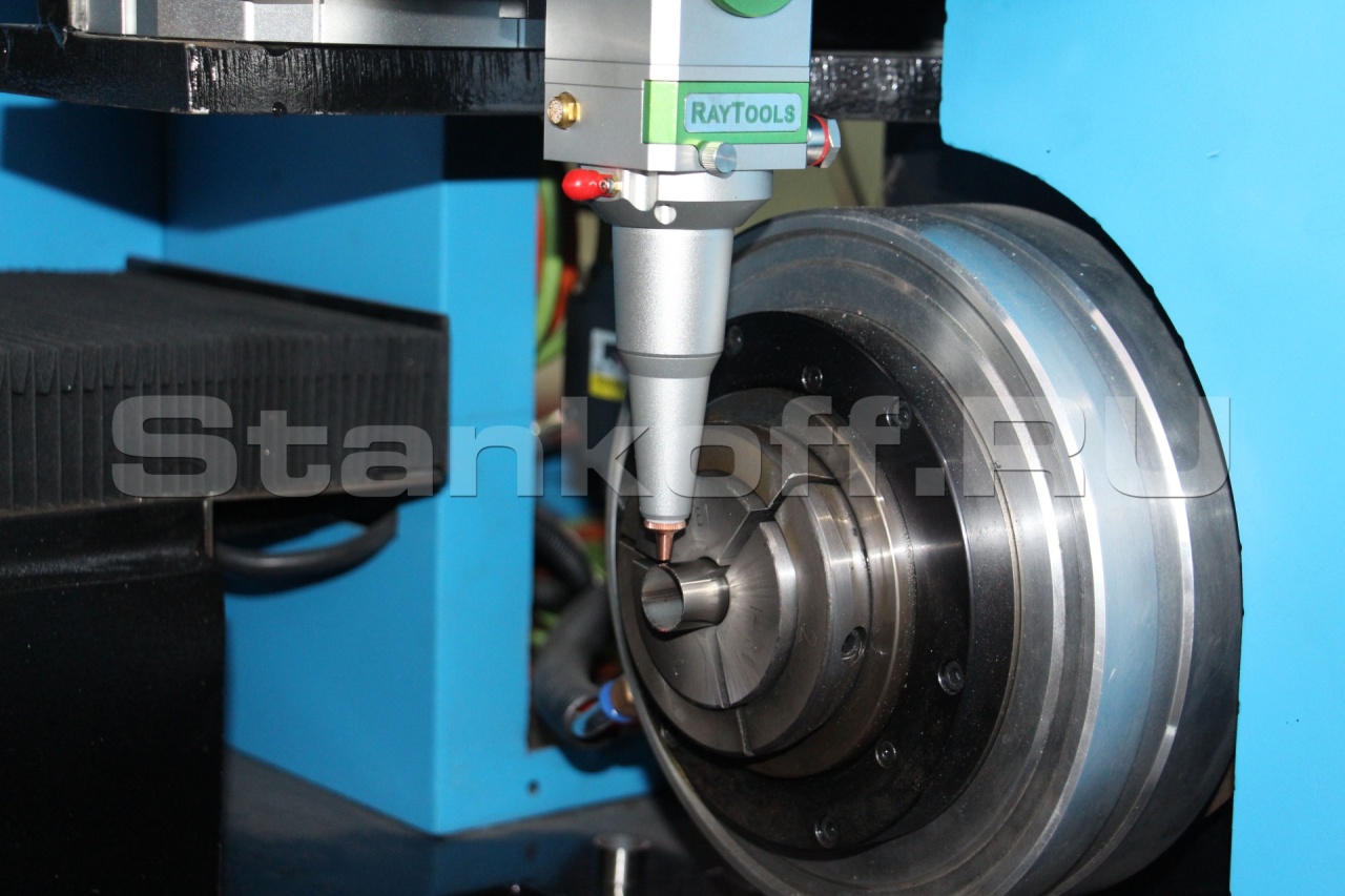

Режущая головка Raytools BT210S
Режущая головка Raytools BT210S предназначена для установки на оптоволоконное лазерно-гравировальное оборудование. Позволяет резать, перфорировать, гравировать и выполнять сварные швы на любых металлических поверхностях. Модель разработана для оснащения мало- и среднемощного волоконного оборудования. Данная лазерная головка отличается высоким качеством сборки, надежностью и долговечностью. Благодаря широкому диапазону настроек интерфейса может быть адаптирована для большинства лазерных станков подходящего типа.
