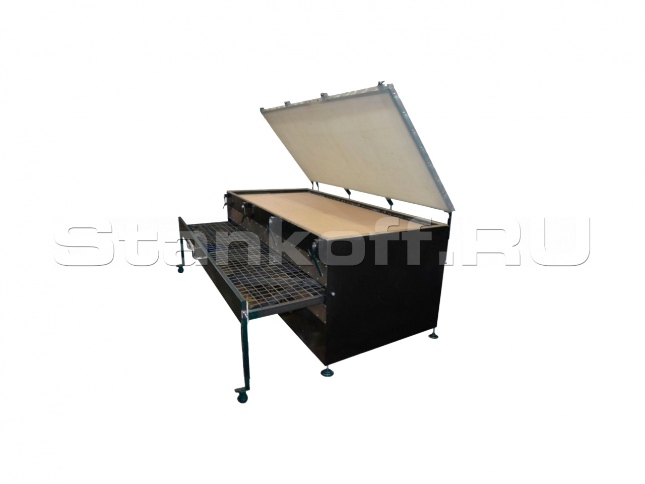

Печь для термо–форминга PFK
Предназначена для работы с искусственными камнями, такими как CORIAN, HIMACS, STARON, HANEX, KERROCK и др., а также с акриловыми материалами и термопластиками. С помощью этого пресса можно не только формировать камень, но и фанеровать и шпонировать крупные заготовки. Он представляет собой комбинированное решение, включающее в себя вакуумный пресс и нагревательную печь.
Комплектация:
  • Каркас из трубчатого профиля и стальных листов;
  • Нагревательные элементы равномерно расположены по периметру печи;
  • Каретка печи из стальной решетки с направляющими и колесиками для ручного перемещения;
  • Нагревающая камера закрытого типа, полностью изолированная, с внутренней футеровкой из минеральной ваты;
  • Нагревательные элементы представляют собой конструкцию с возможностью выкатывания для удобства обслуживания;
  • Пульт управления с электронно-цифровой индикацией температуры, таймером времени, а также индикацией вакуума с таймером времени;
  • Ручное открывание рамки с мембраной, облегчаемое газовыми амортизаторами;
  • Быстросъемное крепление мембраны к прижимной рамке;
  • Вакуумный насос масляный пластинчато-роторный.
Пульт управления Базовый
Фиксация рамки Эксцентриковые зажимы
Открытие прижимной рамки Газовые упоры
Силиконовая мембрана, мм 3
Управление вакуумом за счет кранов Есть
Покрытие рабочего стола МДФ
Макс. нагрев печи, С° 250
Вакуумная станция, м3/час, мощность кВт 20; 0,75
Тены мощностей, Вт/шт. 1000 / 60
Двусторонний прогрев Есть
Мощность термомодуля печи, кВт 15
Установленная мощность, кВт 15,75
Габаритный размер печи, мм 2800 х 1300
Габаритный размер стола, мм 2940 х 1440
Габариты установки (ДхШхВ), мм 3000 х 1500 х 1200
