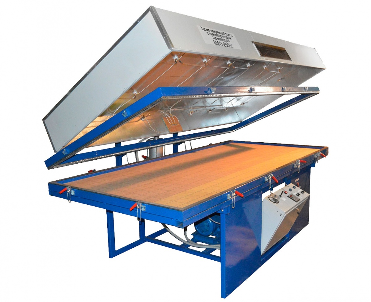

Термо-вакуумный пресс МВП-2500С предназначен для производства мебельных МДФ-фасадов, столешниц, облицовки межкомнатных дверей и погонажных изделий, дверных накладок («скинов») на металлические двери. ТВП может использоваться для отделки различными видами ПВХ-пленки и шпоном полотен и деталей со сложными двух- и трехмерными профилями.
Данная модель отличается компактными размерами за счет подъемного, с пневмоприводом, термомодуля, и имеет возможность изготовления гнутых фасадов небольшого радиуса.
Этот пресс изготовлен с использованием инфракрасных излучателей КГТ, поэтому, в отличие от спиральных ТЭНов, нагревание рабочей площади происходит равномерно, что позволяет использовать глянцевые материалы без нанесения ущерба внешним поверхностям изделий.
Производственные возможности пресса МВП-2500С
- Вакуммирование пленки или шпона к поверхности с нагревом или без нагрева с использованием мембраны или без нее, с приданием нужной формы.
- Шпонирование, кашировка, ламинирование различных видов поверхностей, в том числе радиусных (до 200 мм).
- Использование в работе матовых и глянцевых ПВХ-пленок толщиной от 0,1 до 1,0 мм производства России, Германии, Италии, Кореи, Китая и др. стран.
- Широкий интервал рабочих температур.
- Автоматическая поддержка установленной рабочей температуры с высокой точностью.
- Возможность дополнительной модернизации и оснащения пресса по желанию клиента.
- Размещение оборудования на небольших производственных участках.
