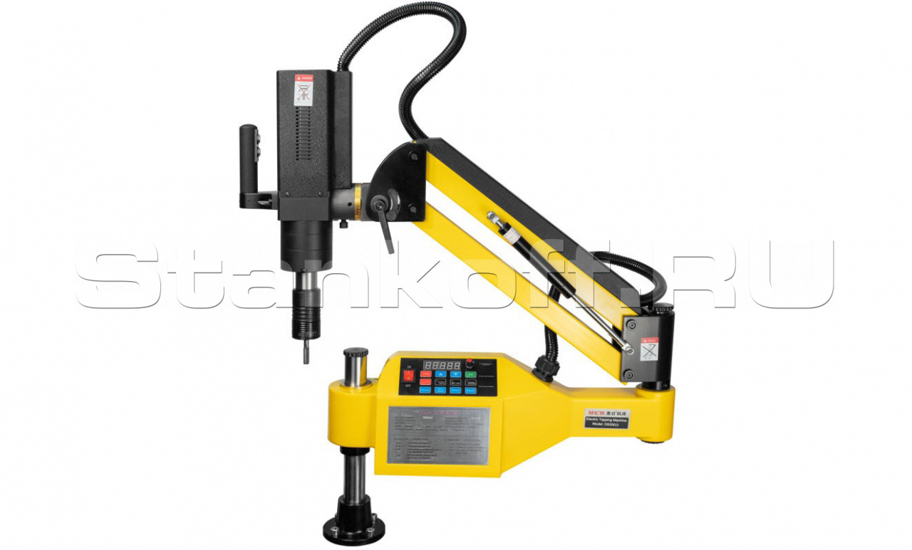

Мощный резьбонарезной манипулятор для быстрого, качественного и удобного нарезания резьбы от М6 до М30 Нарезание резьбы в сквозных и глухих отверстиях заготовок из стали, чугуна, цветных сплавов и пластиков. Американская технология GOSYNC: силовой привод от высокопроизводительного синхронного сервопривода с планетарным редуктором. Ручной и автоматический режимы работы позволяют быстро, точно и эффективно нарезать резьбу в любой заготовке. Программирование скорости прямого и обратного вращения, крутящего момента, глубины и шага нарезаемой резьбы. Автоматический режим работы - полностью программируемый цикл. Все, что требуется от оператора - подвести манипулятор к отверстию в заготовке и нажать кнопку.
Программируемый возвратно-поступательный режим работы предотвращает поломку метчика: после нескольких оборотов вперед шпиндель делает несколько оборотов назад Цифровая система управления с маслостружкозащищенным экраном. Защита от перегрузки и превышения крутящего момента предотвращает поломку метчика и повреждение манипулятора. Дополнительная опция: магнитное основание PML-600 для быстрого и удобного закрепления манипулятора на любой поверхности из стали и чугуна. MR-DS30: вертикальный шпиндель с максимальной жесткостью наиболее удобен для нарезания резьб большого диаметра.

Оптимально подобраны, легкий ход манипулятора в любом положении.

Хорошо читаемый лимб вращения головки.

Мембранная клавиатура, простое программирования.

Надежная установка станка на любую магнитящуюся поверхность.
Электродвигатель 1200 Вт
Напряжение питания 220 В
Число оборотов 0 - 150 об/мин
Нарезаемая резьба М6 - М30
Рабочий радиус 1200 мм
Крутящий момент 300 Нм
Габаритные размеры станка 930 x 660 x 210 мм
Масса станка 43 кг
