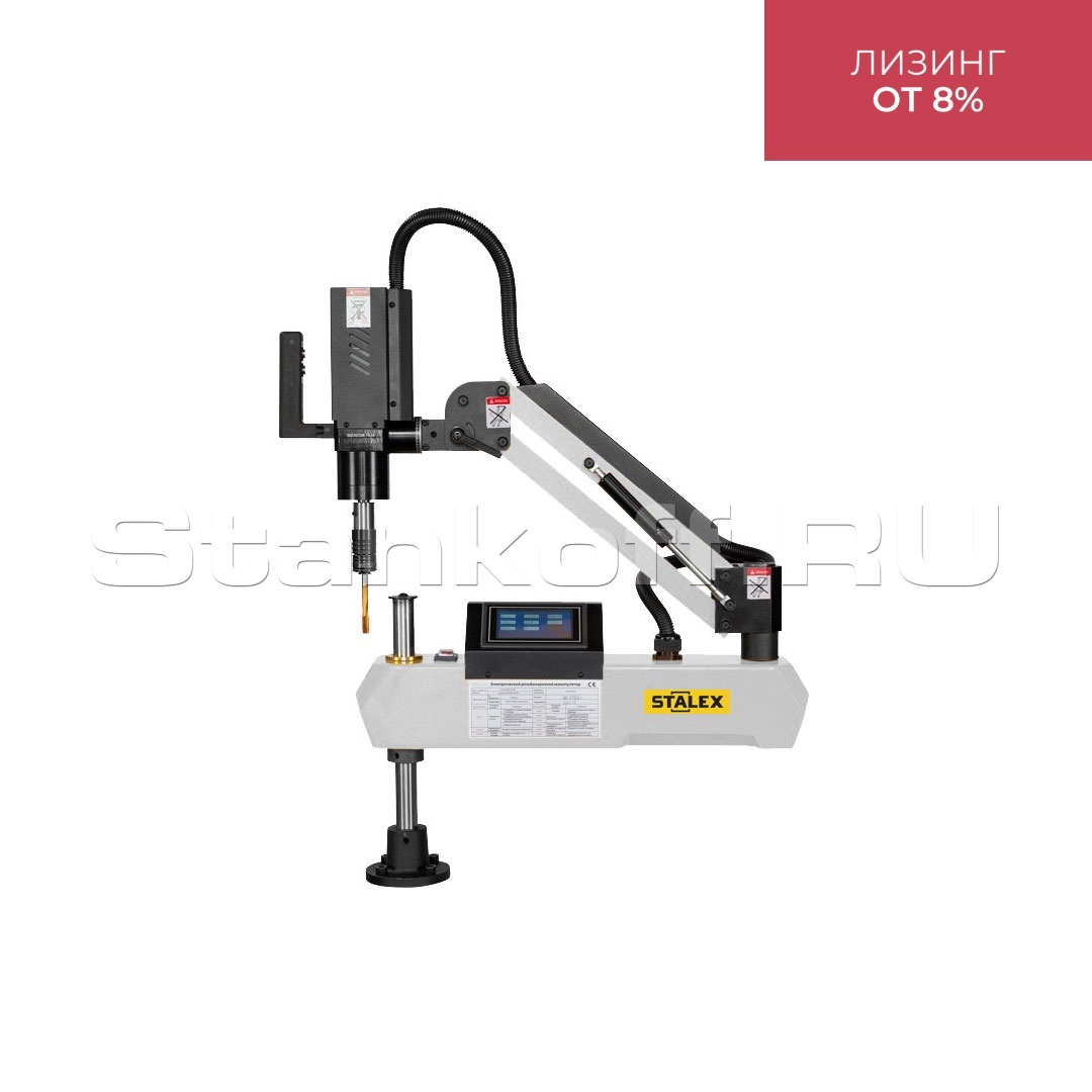

Резьбонарезной манипулятор STALEX MR-DS36
Резьбонарезной манипулятор STALEX MR-DS36 предназначен для быстрого, качественного и удобного нарезания резьбы от М6 до М36 в сквозных и глухих отверстиях заготовок из различных материалов, включая сталь, чугун, цветные сплавы и пластики. Этот манипулятор идеально подходит для работы в условиях массового производства и мелкосерийной обработки, где важна высокая точность и скорость выполнения операции манипулятора.
Отличительные особенности
  • Используемая американская технология GOSYNC включает силовой привод, основанный на высокопроизводительном синхронном сервоприводе с планетарным редуктором, что обеспечивает эффективную и стабильную работу устройства;
  • Ручной и автоматический режимы работы позволяют быстро, точно и эффективно нарезать резьбу в любой заготовке;
  • Программирование скорости прямого и обратного вращения, крутящего момента, глубины и шага нарезаемой резьбы;
  • Автоматический режим работы - полностью программируемый цикл. Все, что требуется от оператора - подвести манипулятор к отверстию в заготовке и нажать кнопку;
  • Программируемый возвратно-поступательный режим работы предотвращает поломку метчика: после нескольких оборотов вперед шпиндель делает несколько оборотов назад;
  • Цифровая система управления с маслостружкозащищенным экраном;
  • Защита от перегрузки и превышения крутящего момента, предотвращает поломку метчика и повреждение манипулятора.
Комплектация
  • 12 цанг ISO GT24: М6-8; М10; М12; М14; М16; М18; М20; М22; М24; М27-30; М33; М36 мм;
  • Инструкция.
Диапазон нарезаемой резьбы М6-М36
Скорость вращения, об/мин 0-150
Рабочий радиус поворота рычага, мм 1100
Вертикальное перемещение рычага,мм 520
Тип системы управления Сенсорный
Напряжение питания, В/Гц 230/50
Мощность двигателя, Вт 1200
Крутящий момент, Нм 300
Габаритные размеры станка (ДxШxВ), мм 930х660х210
Масса станка (нетто), кг 50
