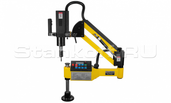

Резьбонарезной манипулятор для быстрого, качественного и удобного нарезания резьбы от М3 до М16 Нарезание резьбы в сквозных и глухих отверстиях заготовок из стали, чугуна, цветных сплавов и пластиков. Американская технология GOSYNC: силовой привод от высокопроизводительного синхронного сервопривода с планетарным редуктором. Ручной и автоматический режимы работы позволяют быстро, точно и эффективно нарезать резьбу в любой заготовке. Программирование скорости прямого и обратного вращения, крутящего момента, глубины и шага нарезаемой резьбы.
Автоматический режим работы - полностью программируемый цикл. Все, что требуется от оператора - подвести манипулятор к отверстию в заготовке и нажать кнопку. Программируемый возвратно-поступательный режим работы предотвращает поломку метчика: после нескольких оборотов вперед шпиндель делает несколько оборотов назад Цифровая система управления с маслостружкозащищенным экраном. Защита от перегрузки и превышения крутящего момента предотвращает поломку метчика и повреждение манипулятора. Дополнительная опция: магнитное основание PML-300 для быстрого и удобного закрепления манипулятора на любой поверхности из стали и чугуна. MR-DS16U: поворотный в двух плоскостях шпиндель позволяет нарезать резьбу под любым углом.

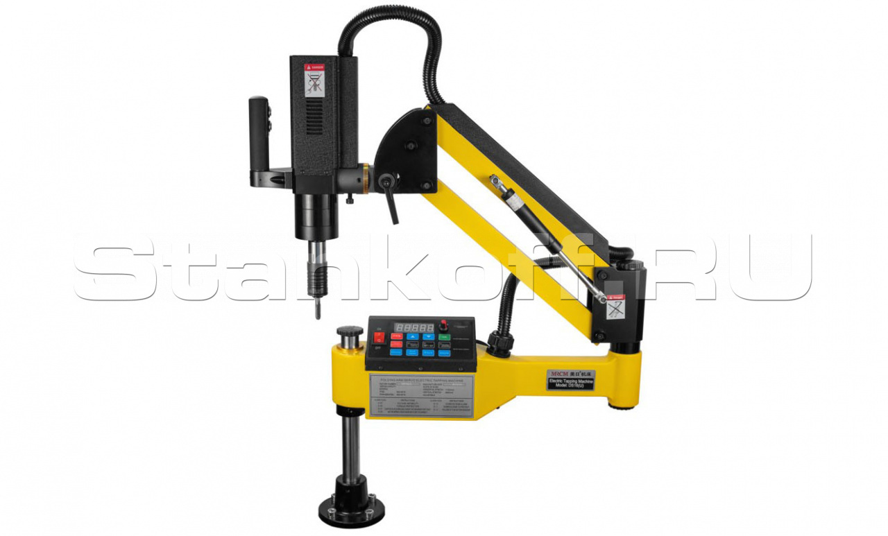

Электродвигатель 600 Вт
Напряжение питания 220 В
Число оборотов 0 - 312 об/мин
Нарезаемая резьба М3 - М16
Рабочий радиус 1100 мм
Крутящий момент 91 Нм
Габаритные размеры станка 720 x 560 x 180 мм
Масса станка 25 кг
