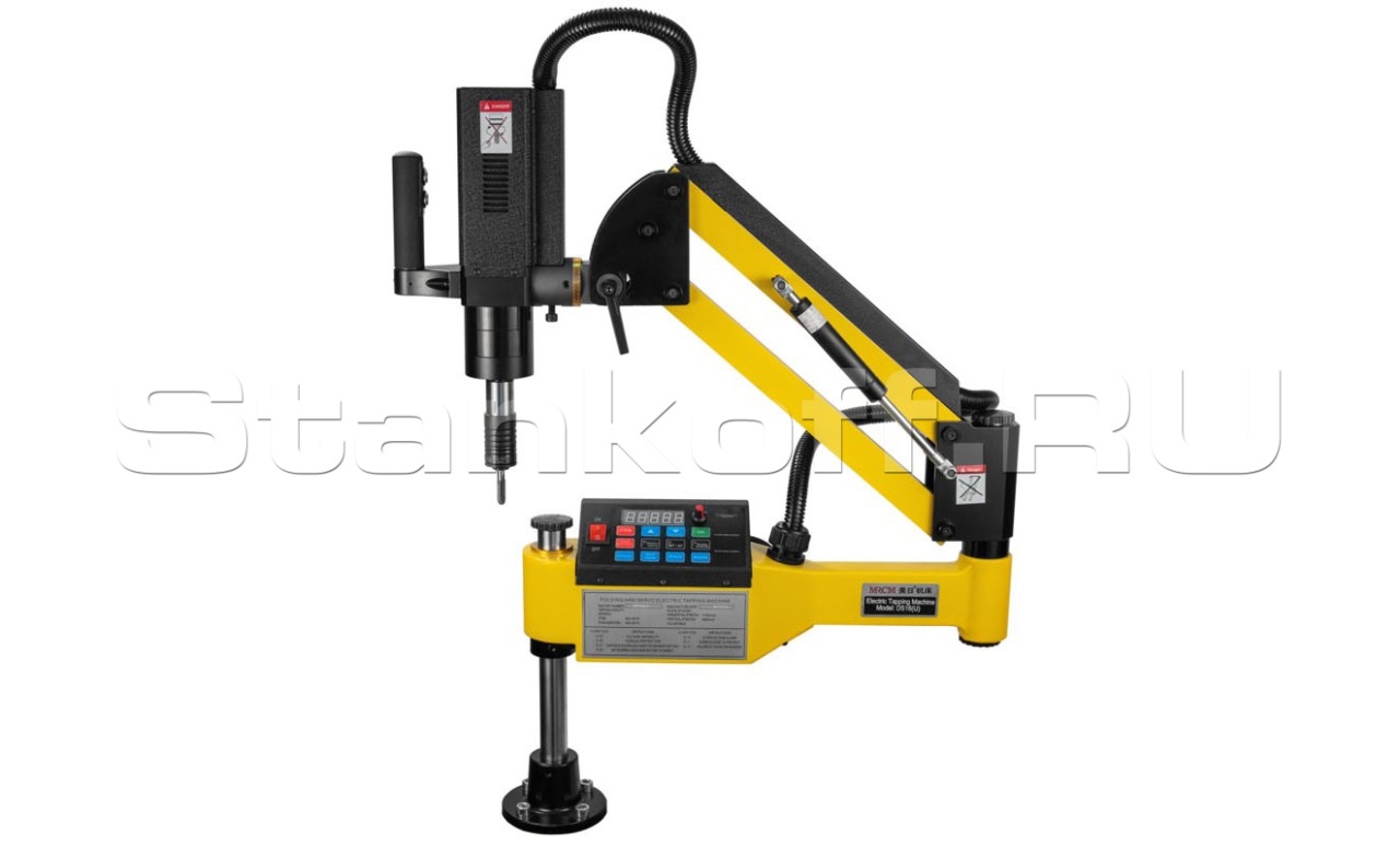

Резьбонарезной манипулятор MR-DS16
Резьбонарезной манипулятор для быстрого, качественного и удобного нарезания резьбы от М3 до М16 Нарезание резьбы в сквозных и глухих отверстиях заготовок из стали, чугуна, цветных сплавов и пластиков. Американская технология GOSYNC: силовой привод от высокопроизводительного синхронного сервопривода с планетарным редуктором. Ручной и автоматический режимы работы позволяют быстро, точно и эффективно нарезать резьбу в любой заготовке. Программирование скорости прямого и обратного вращения, крутящего момента, глубины и шага нарезаемой резьбы.
Автоматический режим работы - полностью программируемый цикл. Все, что требуется от оператора - подвести манипулятор к отверстию в заготовке и нажать кнопку. Программируемый возвратно-поступательный режим работы предотвращает поломку метчика: после нескольких оборотов вперед шпиндель делает несколько оборотов назад Цифровая система управления с маслостружкозащищенным экраном. Защита от перегрузки и превышения крутящего момента предотвращает поломку метчика и повреждение манипулятора. Дополнительная опция: магнитное основание PML-300 для быстрого и удобного закрепления манипулятора на любой поверхности из стали и чугуна. MR-DS16: вертикальный шпиндель с максимальной жесткостью наиболее удобен для нарезания резьб большого диаметра.
Комплект поставки:
  1. 8 цанг ISO: М3, М4, М5, М6-М8, М10, М12, М14, М16.
  2. Руководство по эксплуатации на русском языке.
Особенности
Газовые амортизаторы
Оптимально подобраны, легкий ход манипулятора в любом положении.
Лимб
Лимб
Хорошо читаемый лимб вращения головки.
Панель управления
Панель управления
Мембранная клавиатура, простое программирования.
Магнитное основание
Магнитное основание
Надежная установка станка на любую магнитящуюся поверхность.
Электродвигатель 600 Вт
Напряжение питания 220 В
Число оборотов 0 - 312 об/мин
Нарезаемая резьба М3 - М16
Рабочий радиус 1100 мм
Крутящий момент 91 Нм
Габаритные размеры станка 720 x 560 x 180 мм
Масса станка 25 кг
