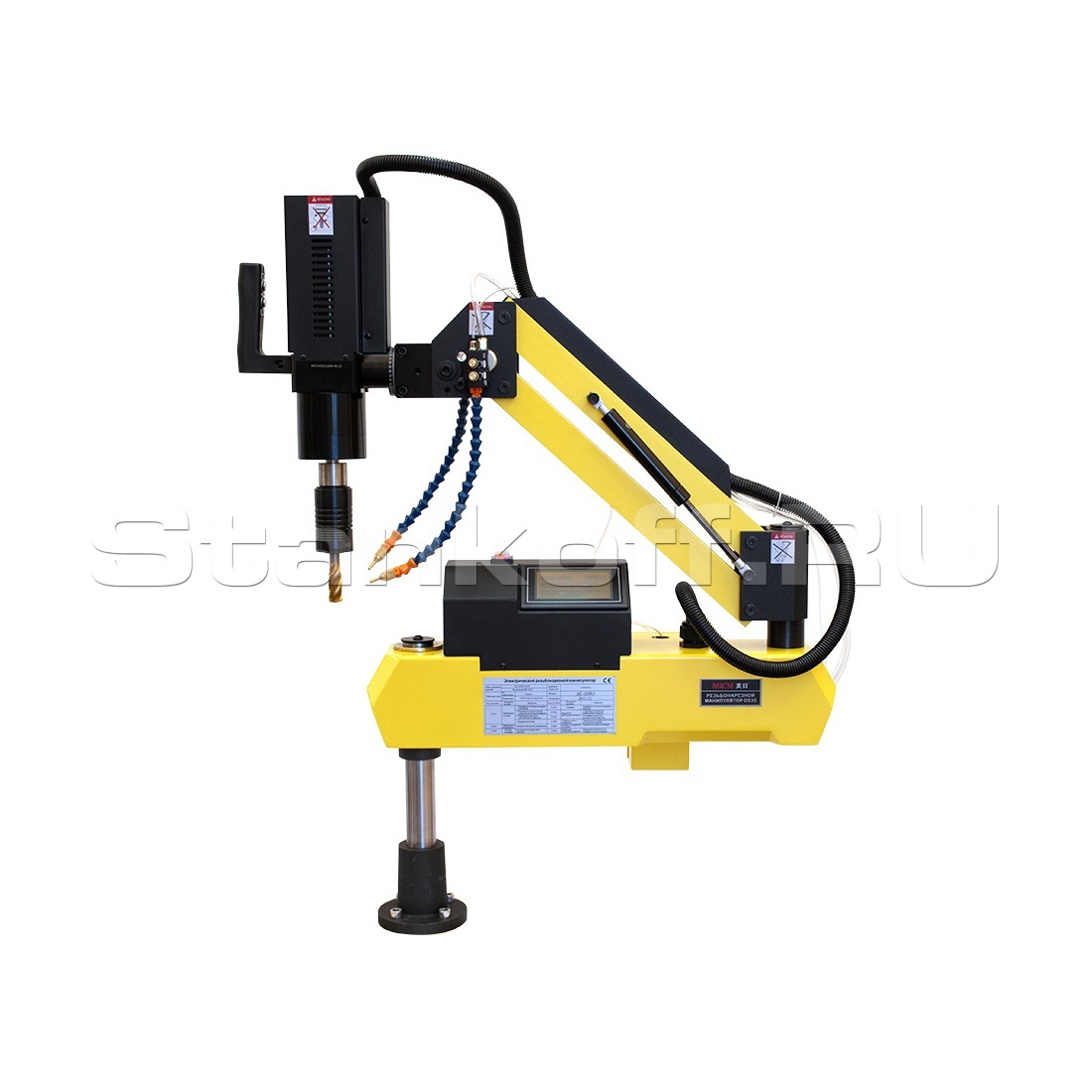

Резьбонарезной манипулятор MR-DS36P
Резьбонарезной манипулятор MR-DS36P без наклона головы предназначен для быстрого и точного нарезания резьбы от M6 до M36 в сквозных и глухих отверстиях заготовок из стали, чугуна, цветных сплавов и пластика. Вертикальный шпиндель обеспечивает максимальную жёсткость при нарезании резьб большого диаметра. Оснащён системой автоматической подачи масла для оптимизации режимов резания и американской технологией GOSYNC с высокопроизводительным синхронным сервоприводом и планетарным редуктором.
Поддерживаются ручной и полностью программируемый автоматический режимы: оператору достаточно подвести манипулятор к отверстию и нажать кнопку. Программируются скорость вращения, крутящий момент, глубина и шаг резьбы, а возвратно-поступательный режим предотвращает поломку метчика.
Современная система управления с сенсорным маслостружкозащищённым экраном обеспечивает увеличенный объём памяти, предустановленные режимы резьбонарезания, контроль крутящего момента и режим затягивания болтов. Встроенная защита от перегрузки предотвращает поломку инструмента и повреждение манипулятора.

Тип системы управления Сенсорный
Число оборотов, об/мин 0-150
Нарезаемая резьба M6 - M36
Рабочий радиус, мм 1100
Крутящий момент, Н·м 300
Мощность электродвигателя, кВт 1,2
Напряжение питания, В 220
Габаритные размеры станка (ДxШxВ), мм 930x660x210
Масса станка, кг 43
