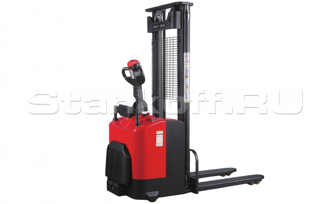

| Технические характеристики самоходного штабелера с платформой для оператора с двумя гидроузлами OXLIFT BX 1630H 1600 кг 3м | |
| Бренд, Модель | OXLIFT BX 1630H |
| Грузоподъемность, кг | 1600 |
| Высота подъёма, мм | 3000 |
| Привод | Электрический |
| Управление | Пеший |
| Номинальная грузоподъемность, кг | 1600 |
| Положение центра тяжести, мм | 600 |
| Расстояние от центра оси до вил, мм | 413 |
| Колесная база, мм | 1382 |
| Собственный вес, вкл. аккумулятор, кг | 870 |
| Шины | Полиуретан (PU) |
| Размер шин со стороны привода | 80x70 |
| Размер шин со стороны груза | 250x75 |
| Размер опорных роликов | 115x55 |
| Количество колес | 1x+2/4 |
| Колея со стороны привода, мм | 515 |
| Колея со стороны груза, мм | 440 |
| Высота мачты в убранном состоянии, мм | 1740 |
| Свободный подъем, мм | 60 |
| Подъем, мм | 3000 |
| Высота мачты в выдвинутом состоянии, мм | 3450 |
| Высота дышла в положении движения мин./макс., мм | 1023/1382 |
| Высота вил в опущенном состоянии, мм | 90 |
| Общая длина, мм | 1830 |
| Общая ширина, мм | 800 |
| Размер вил, мм | 54/160/1150 |
| Внешнее расстояние между вилами, мм | 560 |
| Клиренс в середине колесной базы, мм | 30 |
| Ширина рабочего прохода для палеты 800 x 1200 в продольном направлении, мм | 2195 |
| Радиус поворота, мм | 1755 |
| Скорость движения с/без груза, км/ч | 5.0/6.0 |
| Скорость подъема мачты с/без груза, мм/c | 87/135 |
| Скорость опускания мачты с/без груза, мм/c | 155/165 |
| Макс. преодолеваемый подъем kB 5 с/без груза, % | 4/10 |
| Мощность тягового электродвигателя S2 = 60 мин., кВт | 2,2 |
| Мощность двигателя подъема при S3 = 15 %, кВт | 2,2 |
| Напряжение аккумуляторной батареи/номинальная емкость K 5, В/Ач | 24/210 |
| Размер батареи, мм | 750x170x576 |
