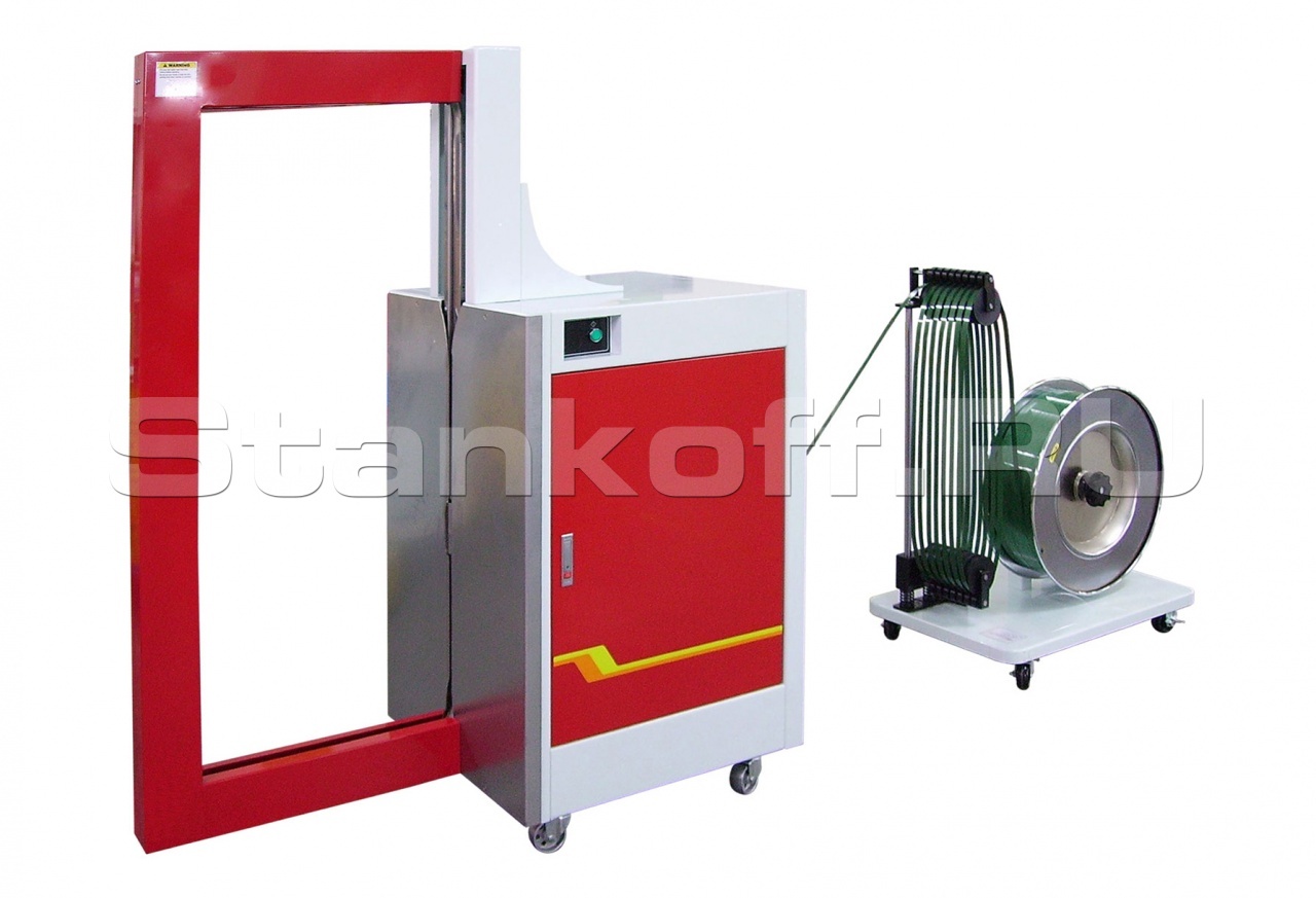

Автоматическая стреппинг-машина для ПП и ПЭТ лент TP-601YPT
TP-601YPT- это мощная машина улучшенной конструкции, которая идеально подходит для обвязки ПП и ПЭТ лентами крупногабаритной продукции, упакованной в картонные коробы, такой как бытовая техника, мебель, а также грузов на поддонах.
TP-601YPT зарекомендовала себя как прочная и удобная в управлении и обслуживании машина. Поскольку механизм сварки и натяжения расположен сбоку от рабочего стола и защищен от попадания мусора и строительных отходов, данная машина может успешно применяться на производствах с загрязненной рабочей средой.
Также преимуществом данной машины является электронный контроль силы натяжения ленты и автоматическая подача ленты после установки новой бухты ленты или после выпадения ленты. Машина может также производить автоматический выброс ленты: когда лента в бухте заканчивается, машина автоматически выталкивает остатки ленты с бухты, помогая, таким образом, сэкономить рабочее время оператора. Сила натяжения ленты регулируется от 20 кг до 150 кг. Данная функция дает возможность добиться оптимальной стабильности груза. Благодаря широкому выбору размеров арок, машина может быть оптимально приспособлена к потребностям клиента.
