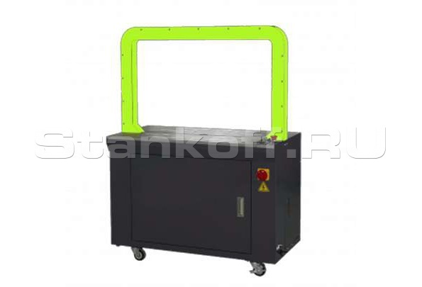

Автоматическая стреппинг-машина EXS-128
Модель EXS-128 представляет собой автоматическую стреппинг-машину для обвязки ПП лентой. Машина полностью изготовлена в Тайване, а ее дизайн разработан в Германии. EXS-128 обладает рядом преимуществ перед другими стреппинг-машинами данного класса. Данная модель оснащена обвязывающей головкой простой конструкции и всего лишь тремя двигателями, которые обеспечивают высокий уровень точности и надежности работы.
Использование меньшего количества движущихся деталей по сравнению с автоматическими стреппинг-машинами других производителей, помогает значительно сократить частоту отказов в работе и позволяет быстро и легко осуществлять техническое обслуживание. Известно, что около 80% проблем с автоматическими обвязывающими машинами возникает из-за арки. Специальный дизайн арки стреппинг-машины EXS-128 разработан в Германии и помогает сократить расходы на ремонт и техническое обслуживание до минимума.
Процесс работы на EXS-128 происходит следующим образом: оператор устанавливает упаковку на рабочий стол и нажимает кнопку запуска обвязки. Затем машина автоматически производит обвязку, натяжение, сварку и обрезку ленты. Нет необходимости вносить дополнительные настройки при смене формата упаковки: благодаря наличию фото датчика, машина самостоятельно определяет размер упаковки.
