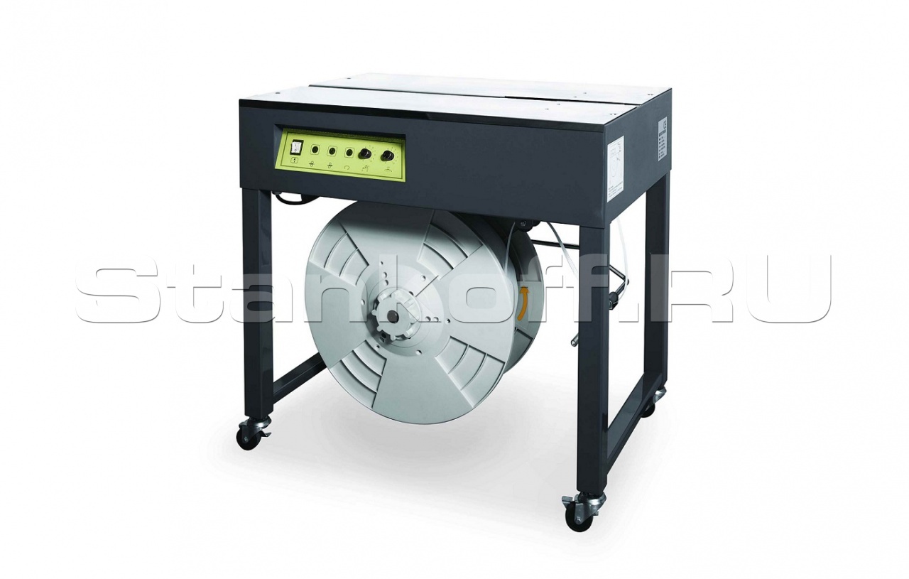

Полуавтоматическая стреппинг-машина EXS-205
Полуавтоматическая стреппинг машина EXS-205 отлично зарекомендовала себя среди аналогичных машин. Представляет собой открытый упаковочный стол предназначенный для упаковки товара практически любого размера полипропиленовой лентой шириной от 5 до 15 мм со скоростью 2,5 обвязок в секунду. Концы упаковочной ленты соединяются термосваркой. Данная модель оснащена электронным управлением силой натяжения ленты которое регулируется от 2 до 55 кг.
Это недорогая, надёжная и простая в эксплуатации машина обладает высокой производительностью и экономным энергопотреблением, оператору требуется установить на стол упаковочный предмет и выбрать силу натяжения, машина автоматически выбросит ленточку на заданную длину, обмотать вокруг предмета и вставить конец ленты в лентоприёмник после чего машина автоматически натянет, сварит и обрежет ленту. Затем машина выбросит ленту и готова к использованию следующего цикла обвязки. Выброс ленты регулируется, при изменении размеров упаковки машина не требует перезагрузки параметров.
Так же машина оснащена подвижными роликами с системой блокировки, что делает её мобильной и устойчивой. К особенностям данного оборудования хотелось отметить небольшой вес и габаритные размеры машины.
