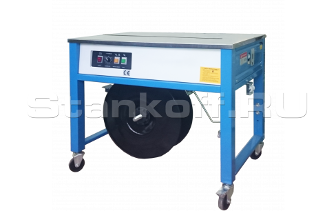

Оборудования для стреппинга, то есть, обвязки коробок, пачек печатной продукции и других товаров существует великое множество. Тут и высокоскоростные автоматические стреппинг-машины для крупных производств и оборудование для ручной обвязки для небольших компаний.
Полуавтоматическая стреппинг-машина, такая как модель XT-8022, отлично подойдет для производств с небольшими и средними объемами выпуска продукции. Столешница устройства изготовлена из нержавеющей стали, что позволяет использовать её в пищевой отрасли, упаковывая продукты питания. Благодаря закрытому корпусу, начинка оборудования защищена от влаги, пыли и загрязнений.
Удобный открытый стол позволяет работнику без труда проводить обвязку коробок и продукции пп лентой. Саму ленту довольно просто установить и настроить длину ее выброса, силу натяжения, а так же отрегулировать температуру сварки.
Принцип работы данной модели стреппинг-оборудования элементарен: работник устанавливает коробку посередине упаковочного стола, берет конец пп ленты, обводит ее вокруг верхнего края коробки и вставляет в специальный паз стола. Машина захватывает ленту и самостоятельно затягивает ее, скрепляет посредством вибросварки, отрезая затем ленту. Оператору остается только перевернуть обвязанную коробку и проделать те же манипуляции для перекрестной обвязки.
