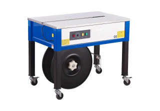

Полуавтоматическая стреппинг-машина HL-202 представляет серию простого, надежного бюджетного оборудования для обвязки продукции полипропиленовой (ПП) лентой. Сочетает в себе простоту устройства, надежность конструкции и доступную стоимость. Основные сферы применения – производственные предприятия, склады, логистические и транспортные компании. Модель предназначена для упаковки коробок небольших и средних размеров.
Машина легко перенастраивается на различную ширину обвязочной ленты – от 6 до 15 мм. Концы ленты скрепляются термосваркой (за счет вибрации/трения).
Конструкция машины представляет собой упаковочный стол открытого типа – под столом в свободном доступе расположена бухта с лентой. Поворотные колеса с блокировочным тормозом позволяют надежно зафиксировать оборудование в месте эксплуатации. При необходимости машина легко перемещается по помещению.
Сила натяжения – регулируемая, регулировка выполняется оператором при помощи поворотного переключателя на панели управления, расположенной на передней стенке стола. Регулируемый диапазон – от 0 до 50 кг. Слабое натяжение рекомендуется при обвязке картонных коробок (чтобы предотвратить смятие упаковки) и хрупких, легкоповреждаемых товаров. Усиленное натяжение оптимально подойдет для обвязки коробок из более плотных материалов, а также для плотной группировки нескольких предметов.
Принцип работы
Принцип работы машины достаточно прост, поэтому даже новый сотрудник легко справится с применением оборудования.
Посередине упаковочного стола расположена прорезь для полипропиленовой ленты. В правом конце прорези – ограничитель и приемник. Прорезь является линией упаковки.
Оператор укладывает товар на упаковочный стол, с левой стороны берет конец ленты, обводит вокруг объекта и вставляет в приемник. Машина сама натягивает ленту вокруг товара с заданной силой натяжения и скрепляет концы при помощи термосварки. Упакованный товар убирается со стола.
