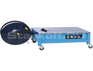

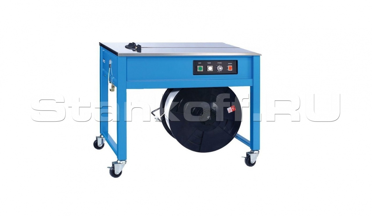

Полуавтоматическая стреппинг-машина ТР-202, пользующаяся огромной популярностью среди средних и малых производств благодаря лаконичному устройству и низкой цене среди своего класса. Машина практически не требует технического обслуживания из-за простоты своего устройства.
Благодаря открытому упаковочному столу, замена бобины с лентой осуществляется крайне просто. Однако, если Вы планируете осуществлять упаковку товаров в загрязненном или пыльном цехе, рекомендуем рассмотреть модель TP-201. По характеристикам она практически идентична этой и находится в той же ценовой категории, но имеет закрытый стол, защищающий механизмы от загрязнения мелкими частицами.
Для управления полуавтоматом TP-202, требуется оператор. Его задача – расположить товар на упаковочном столе, направить ленту и снять товар со стола после обвязки. Так же, в его обязанности будет входить настройка машины через панель управления. К примеру, нужно отрегулировать силу натяжения ленты под конкретный тип продукции, чтобы полипропиленовая лента достаточно обтягивала товар, но не деформировала его и не повреждала упаковку.
Полуавтоматическая стреппинг-машина ТР-202 работает с полипропиленовой лентой шириной от 6 до 15,5 мм. Бобина с лентой расположена под столом и находится в легком доступе. При упаковке, машина скрепляет концы ленты при помощи сварки трением (вибросварки). Машина упаковывает коробки и продукцию разных габаритных размеров, но не меньше 120 х 30 мм. При желании, полуавтоматическую стреппинг-машину TP-202 можно оснастить дополнительными опциями. Например, регулировкой высоты стола для удобства работы сотрудников разного роста. Подробнее об опциях можно уточнить у наших операторов по указанным телефонам.
Принцип работы
- На упаковочном столе товар располагаем таким образом, чтобы он находился на прорези в правой части.
- С левой части стола берем конец полипропиленовой ленты, оборачиваем товар и вставляем в специальное отверстие справа, машина сама ее натягивает, спаивает и обрезает.
