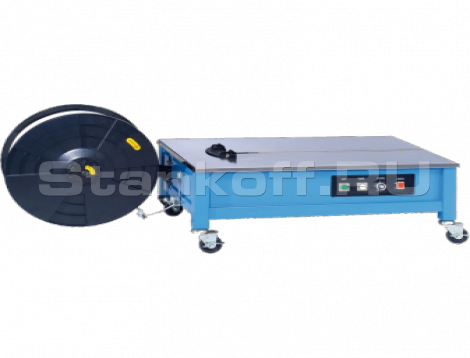

Обвязочная машина TP-202L отличается простотой в эксплуатации, она нетребовательна к обслуживанию, расходы на сервис являются минимальными. Простая конструкция TP-202L обеспечивает максимально высокую надежность оборудования. Данная модель является наиболее доступной среди машин своего класса.
TP-202L - это полуавтоматическое оборудование, которое выполняет обвязку упаковок полипропиленовой лентой. Машина предназначена для работы с упаковками малых и средних размеров. Данные модели имеют доступную стоимость и отличаются высокой надежностью и производительностью. Стреппинг-машина TP-202L использует полипропиленовую ленту шириной от 6 до 15,5 мм. Фиксация концов ленты осуществляется с помощью термосварки. TP-202L может использоваться для упаковки картонных коробок, тюков, ящиков и т.п. Обвязка на этом оборудовании выполняется всего в несколько этапов. Перед началом процесса нужно заправить полипропиленовую ленту, а также задать силу ее натяжения. После этого оборудование автоматически подает ленту, в которую нужно обмотать упаковку. Свободный конец ленты заправляется во входное отверстие, и оборудование автоматически запаивает его и обрезает излишек.TP-202L - это полуавтоматическое оборудование, которое выполняет обвязку упаковок полипропиленовой лентой. Машина предназначена для работы с упаковками малых и средних размеров. Данные модели имеют доступную стоимость и отличаются высокой надежностью и производительностью. Стреппинг-машина TP-202L использует полипропиленовую ленту шириной от 6 до 15,5 мм. Фиксация концов ленты осуществляется с помощью термосварки.

| Технические характеристики полуавтоматической стреппинг-машины TP-202L |
| Скорость обвязки | от 2 до 5 сек/обв. |
| Ширина ленты | от 6 до 15,5 мм |
| Управление силой натяжения ленты | механическое |
| Сила натяжения ленты max | от 15 до 45 кг |
| Размер упаковки: | |
| min | 120 х 30 мм |
| max | не ограничен |
| Напряжение питания | 220 В (50 Гц) |
| Мощность | 200 Вт |
| Внутренний диаметр бобины ленты | 200 мм |
| Вес | 80 кг |
| Габаритные размеры | 1476 х 586 х 372 мм |
