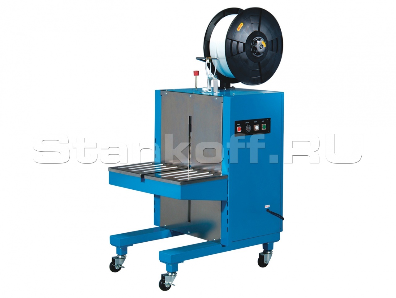

Полуавтоматическая стреппинг-машина с боковой сваркой ленты TP-201Y
Полуавтоматическая стреппинг-машина TP-201Y - это стреппинг-система средней ценовой категории, которая может применяться для обвязки полипропиленовой (ПП) лентой упаковок небольших и средних размеров. Поскольку механизм сварки и натяжения расположен сбоку от рабочего стола и защищен от попадания мусора и строительных отходов, данная машина может успешно применяться на лесопилках, производстве кирпича, плитки, черепицы и др.
Натяжение и длина выбрасываемой ленты, а также температура термоэлемента полностью регулируются. TP-201Y выполняет обвязку с использованием недорогой полипропиленовой ленты, ширина которой может составлять от 6-ти до 15,5-й мм. Концы ленты после выполнения обвязки и натяжения соединяются методом термосварки, шов располагается в боковой части упаковки.
Принцип работы
- Упаковка, которую нужно обвязать, устанавливается на рабочую поверхность оборудования.
- Оператор выбирает силу натяжения и длину выброса ленты на панели управления.
- Далее оборудование подает ленту заданной оператором длины.
- Оператор оборачивает упаковку лентой и заправляет свободный ее конец во входное отверстие. После этого оборудование автоматически выполняет натяжение, сваривает свободные концы ленты и обрезает их.
