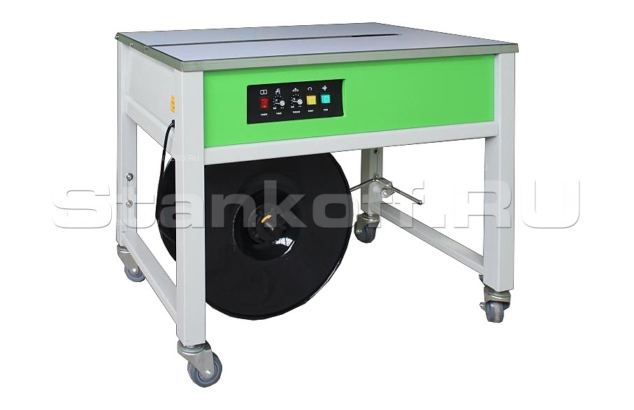

Стреппинг машина PS-302 – удобный и производительный обвязочный полуавтомат, который подойдет для производств самой разной направленности для индивидуальной и групповой упаковки габаритной продукции. В отличие от модели-предшественника PS-102, данный обвязочный упаковщик отличается улучшенной системой настройки натяжения – электронной. Силу натяжки ленты можно выставить от 8 до 45 кг. Этого вполне достаточно для легковесных грузов, упаковываемых полипропиленовой лентой.
Обвязочная машина PS-302 элементарна в работе. Лента проходит посередине, через прорезь в столе. Соответственно, коробку располагаем в правой части стола, у края прорези. Берем ленту, край которой в левой части и ведем в правую сторону, вставляем в отверстие в конце прорези. Машина забирает ленту автоматически, натягивает до указанного уровня и сваривает. Упакованную коробку можно забирать и приступать к следующей обвязке.
Вся упаковка с помощью PS-302, в зависимости от расторопности оператора, занимает до 15 секунд, а то и меньше, когда работник привыкнет к новому оборудованию. Таких результатов не добиться даже при помощи ручной автоматики. Если же у Вас крупное производство, можно приобрести автоматическую стреппинг машину, а то и вовсе конвейерный обвязочный автомат.
