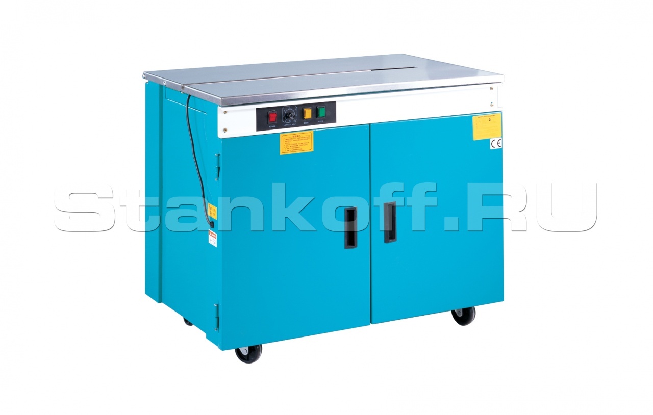

Обвязка печатной продукции, упаковок и коробок (иначе - стреппинг) – неотъемлемая часть практически любой производственной отрасли, а так же складской деятельности. XT 8024 – полуавтоматическая стреппинг машина, которая отлично подойдет предприятиям с выпуском небольших и средних объемов продукции. Надежная, долговечная и простая в управлении – идеальное устройство для обвязки полипропиленовой лентой. Благодаря закрытому столу, машину можно использовать в запыленных и загрязненных мелкими частицами помещениях. Доступ к бобине с лентой осуществляется через две распашные дверцы.
Одним из достоинств этого устройства для обвязки полипропиленовой лентой является простота эксплуатации. Справиться с обвязкой сможет практически любой сотрудник – достаточно лишь пару раз показать, как это делается.
Принцип работы этой модели стреппинг машины полуавтоматического типа таков: коробку, упаковку или товар помещается в центр стола. Берется свободный конец пп ленты и, оборачивая обвязываемый объект, направляется в специальный паз в противоположном конце стола. После этих нехитрых манипуляций устройство само затягивает ленту и сваривает ее, надежно скрепляя концы ленты. После этого работнику остается лишь забрать упакованный объект со стола. При необходимости, можно повторить процедуру несколько раз, параллельно или перпендикулярно обвязывая продукцию.
