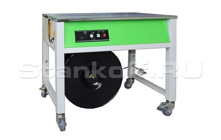

Полуавтоматическая стреппинг машина PS-102
С помощью этой машины можно упаковывать товары разных габаритов: главное, чтобы они помещались на упаковочном столе. Длинномерную продукцию тоже можно упаковывать и группировать поэтапно: придерживая ее с дальнего конца, постепенно делая обвязки и продвигая вперед.
Принцип работы обвязочного полуавтомата PS-102 прост. Для начала, следует выставить настройки. Сила натяжения у данной стреппинг машины настраивается вручную и варьируется от 5 до 55 кг. После этого, кладем товар на упаковочный стол, к ограничителю (справа). Лента будет проходить посередине, в месте, где расположена прорезь. Затем, с левой части машины берем ленту и ведем ее поверх товара в правую часть, в противоположный конец прорези, вставляем ее конец туда. Ленту затягивает внутрь, она обтягивает товар, согласно выбранной силе натяжения. Машина делает шов спайки и обрезает лишнюю ленту, выбрасывая ее конец все так же, слева. Упаковка сформирована, можно приступать к следующей обвязке.
С помощью таких обвязочных машин можно упаковать в разы больше товаров, нежели при помощи механических инструментов и даже ручной автоматики. Самое долгое в процессе обвязки – обмотка товара лентой и натяжение, в PS-102 и подобных моделях производится за секунды. Если же Вам требуется производительность еще больше, то можно рассмотреть автоматику, где упаковка производится оператором с помощью одной кнопки или ножной педали.
Конструкция
  • Устройство для подачи ленты
    Устройство для подачи ленты служит для подачи обвязывающего материала в обвязывающую головку. Оно расположено внутри корпуса в нижней левой части машины. Для предотвращения подачи ленты излишней длины устройство оснащено фрикционным тормозом.
  • Захватывающее устройство
    Служит для удержания переднего конца ленты под опорной пластиной во время выполнения натяжения ленты вокруг упаковки.
  • Устройство подачи и натяжения ленты
    Подача и натяжение ленты выполняется с помощью двух наборов приводных роликов, приводимых в движение электродвигателем через приводной ремень и предохранительную муфту скольжения.
    Длительность времени подачи ленты устанавливается оператором с помощью настройки таймера. По истечении заданного таймером времени подача ленты прекращается. При необходимости, после срабатывания таймера, оператором может быть выполнена дополнительная подача ленты нажатием на клавишу «Jog» (толчковая подача) на панели управления.
  • Устройство сваривания и обрезания
    Служит для выполнения операции по свариванию концов ленты и ее обрезанию.
  • Освобождение упаковки
    После кратковременной паузы, необходимой для охлаждения ленты (для предотвращения раскрытия сварного соединения), выполняется освобождение упаковки.
  • Нагревательный нож
    «Нагревательный нож» расположен по центру в передней части обвязывающей головки. Перемещение нагревательного ножа осуществляется кулачковым механизмом.
  • Электрическая система
    Электрическая система на основе полупроводниковой технологии служит для подачи электропитания на все электрические компоненты машины. Использование простых в установке печатных плат обеспечивает высокую скорость работы и безопасную эксплуатацию без необходимости технического обслуживания.
  • Органы управления
    Панель управления электрической системой включает в себя «Main Power ON-OFF Switch» (Главный переключатель питания), «Feed Length Timer» (Таймер подачи ленты), «Reset Switch» (Клавиша сброса) и «Feed Length Switch» (Кнопка толчковой подачи ленты).
