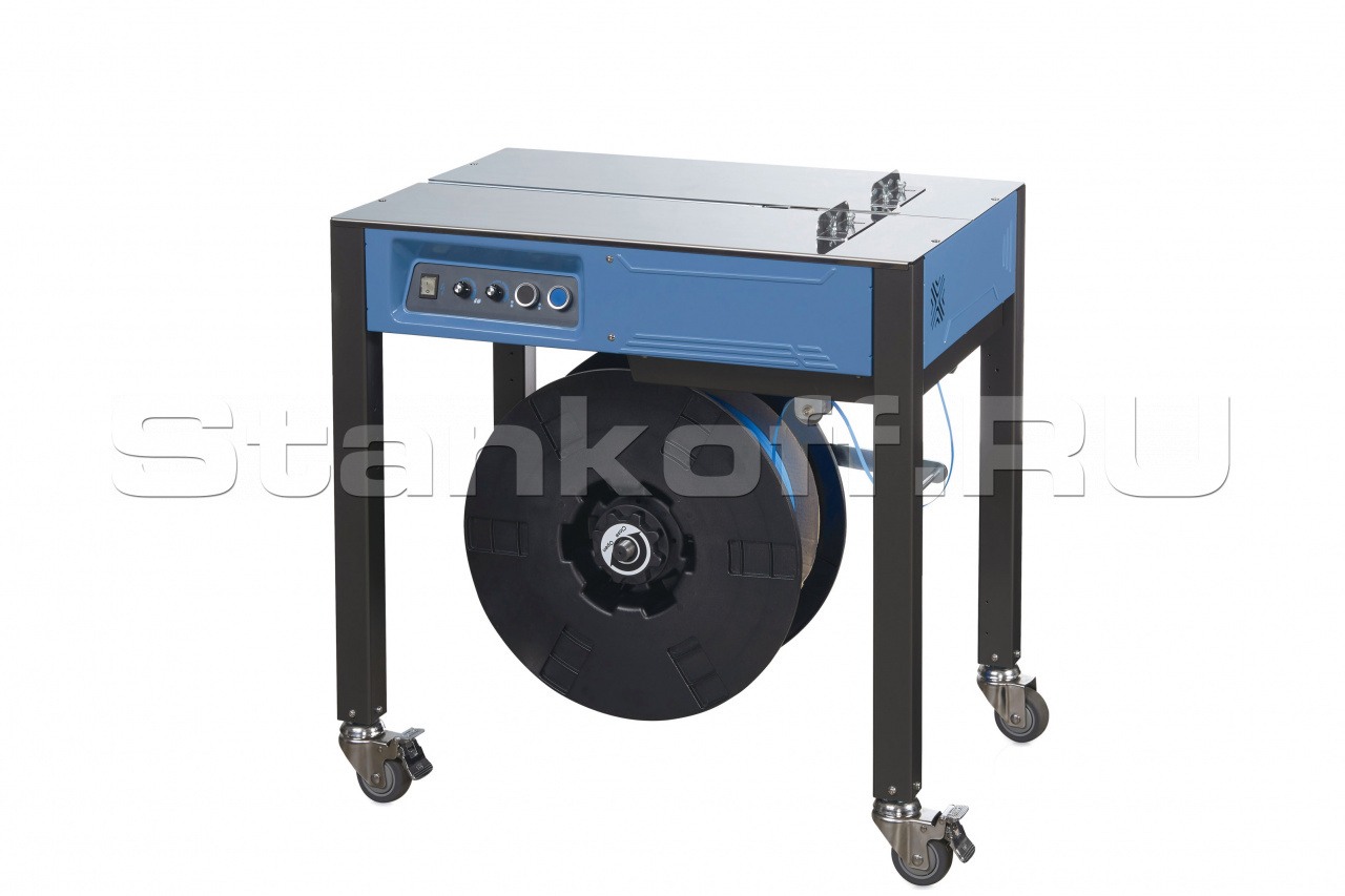

Данное упаковочное оборудование использует в работе полипропиленовую (ПП) ленту, шириной от 5 до 15.5 мм. Это позволяет обвязывать самые разные по весу объекты: от самых легковесных до тяжелых. Устройство прекрасно упаковывает грузы даже свыше 80 кг. А благодаря надежному закрытому обвязочному механизму, упаковку можно осуществлять даже в сильно загрязненных производственных помещениях.

- На упаковочный стол помещаем объект, позиционируя так, чтобы предполагаемая линия обвязки проходила по прорези стола. Груз при этом должен быть правым краем максимально ближе к концу прорези, возле ограничителей.
- Из левой части устройства свешивается конец ПП ленты. Берем его, обводим поверх груза и вставляем в приемник (возле ограничителей).
- Стреппинг машина EXC-303 самостоятельно натягивает ленту согласно заданным настройкам и скрепляет ее с помощью сварки.
- Убираем упакованный товар со стола.
