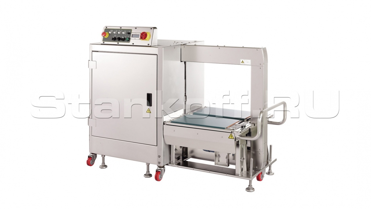

Стреппинг машина с боковой обвязкой TP-702YAM
Стреппинг машина с боковой обвязкой ПП (полипропиленовой) лентой является высокоскоростной обвязочной машиной, которая подлежит очистке водой. Рама данной модели изготовлена из нержавеющей стали, а детали внутри машины стойкие к коррозии. Дизайн машины предусматривает надежную защиту от воды и очистки влагой. Данная машина может применяться во влажной и агрессивной рабочей среде, такой как предприятия по производству мяса, морепродуктов и предприятия перерабатывающей промышленности.
