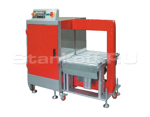

Стреппинг машина с боковой обвязкой TP-702YA
Стреппинг машина с боковой обвязкой ПП (полипропиленовой) лентой является высокоскоростной обвязочной машиной. Данная модель может быть интегрирована в большинство производственных линий и применяться для обвязки различной продукции.
