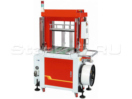

Высокоскоростная автоматическая машина с параллельной обвязкой TP-701NS
Несмотря на широкое развитие сети интернет, печатная продукция все еще актуальна в наши дни. Специально для этой отрасли были разработаны машины для обвязки ПП и ПЭТ лентами, иначе говоря, стреппинг-машины, помогающие сформировать пачку из газет или журналов и скрепить ее.
Одно из таких устройств – автоматическая машина для обвязки TP-701NS. Она отличается высокой производительностью и скоростью стреппинга, поэтому отлично подходит для крупных концернов, к тому же отлично встраивается в производственную линию. Кроме того, для более надежного скрепления больших пачек, у этой модели автоматического стреппинг-оборудования есть функция параллельной обвязки. То есть опускается не одна обвязывающая головка, а две.
Принцип работы машины для обвязки представляет из себя следующее. Стопка газет поступает на линию и первыми в ход вступают выравниватели. Выбившиеся газеты выравниваются обратно в стопку и сверху опускается обвязывающая головка: одна или две, зависимости от выбранных настроек. Рекомендуем использовать стреппинг-оборудование для печатной продукции совместно с транспортером-накопителем, который соединяется с укладчиками и помогает накапливать связки.
Особенности станка
Надежный и компактный механизм обвязки
В машинах TP-701NS обеспечен высочайший уровень точности и надежности механизма обвязки, за счет применения новейших немецких безщеточных двигателей постоянного тока. В TP-701NS отсутствуют ремни, цепи и шкивы, что повышает надежность машины. TP-701NS имеет меньшее количество компонентов износа и требует минимальные затраты на обслуживание.
Верхняя автопротяжка
Автоматический механизм протяжки ленты находится в верхней части бухты, благодаря чему при замене бухты ленты не требуется доступа к нижней части машины.
Безопасность
Защитные панели предназначены для обеспечения максимальной безопасности оператора в соответствии с нормами CE.
Панель управления Siemens PLC
Siemens PLS с сенсорным экраном обеспечивают легкую настройку и программирование машины. Имеет 10 программ обвязки продукции.
| Технические характеристики высокоскоростной автоматической машины с параллельной обвязкой TP-701NS |
| Скорость обвязки: одинарная обвязка параллельная обвязка | до 35 обв./мин. до 20 обв./мин. |
| Размер упаковываемой пачки: ширина длина высота | 150 мм (min)÷500 мм(max) 150 мм (min) 10 мм (min)÷380 мм (max) |
| Вес упаковываемой пачки | 25 кг (max) |
| Ширина ленты | 5, 6 или 9 мм |
| Управление силой натяжения ленты | электронное 1-35 кг |
| Напряжение питания | 220 В/380 В (50/60 Гц) |
| Мощность | 1 кВт |
| Давление воздуха | 6 атм. |
| Потребление воздуха | 7,5 л/цикл |
| Способ заправки ленты | автоматический |
| Вес нетто | 352 кг |
