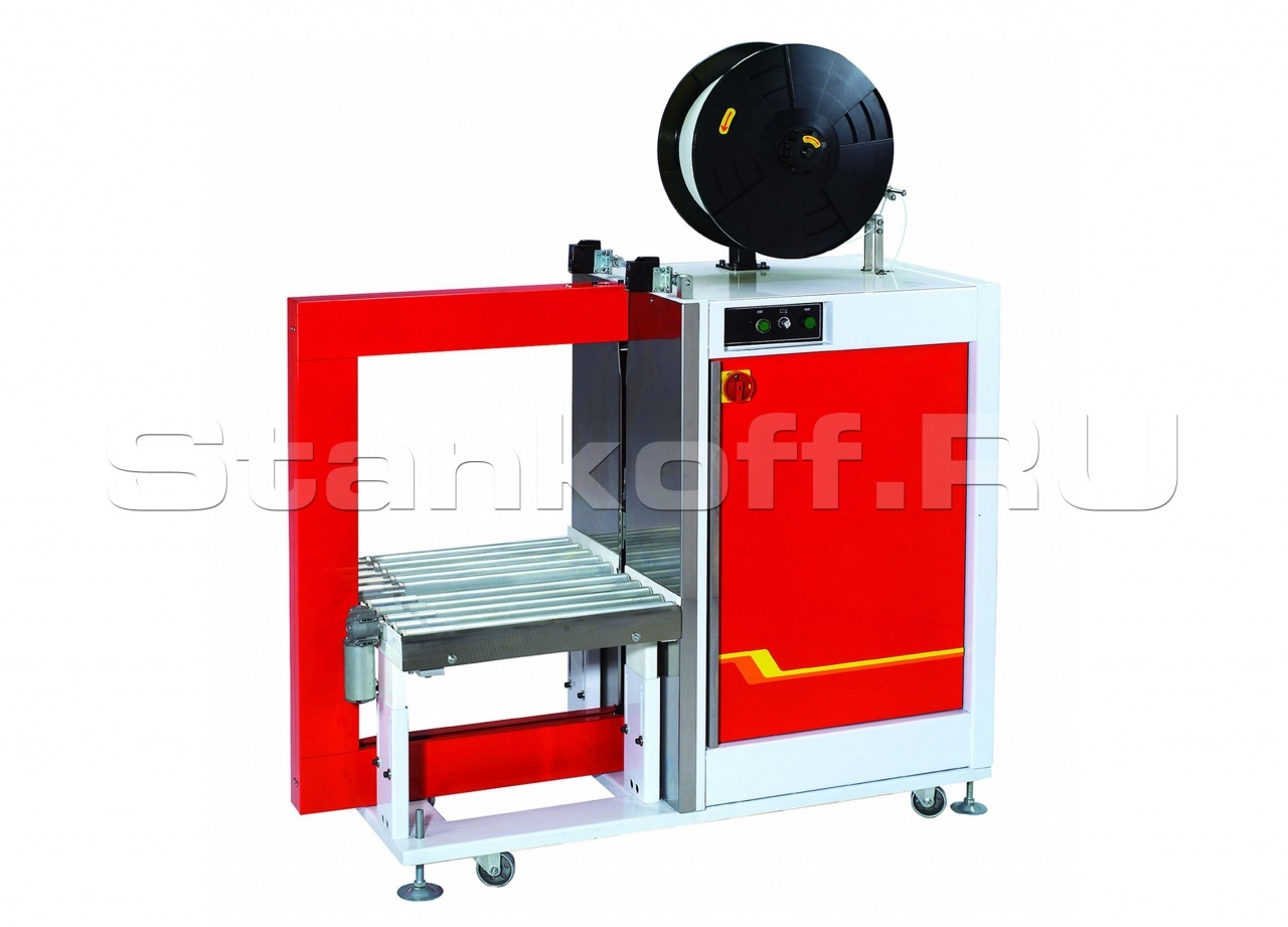

Автоматическая стреппинг-машина с приводным роликовым конвейером TP-601YA
Автоматическая стреппинг машина для боковой обвязки, отличается простым управлением, легко обслуживается и имеет один из самых прочных и надежным механизмов сварки упаковочной ленты среди машин своего класса. Эта надежность достигается за счет защиты сварочного механизма, расположенного сбоку, от попадания мусора и отходов производства. Именно поэтому повсеместно применяется на предприятиях с повышенным уровнем загрязненности, таких как: лесопилки, кирпичных заводах и т.д.
Имеет вариацию настроек обвязки: одна обмотка, две обмотки или транзит упаковки. Сила натяжения ленты контролируется электронной системой, а после установки новой бобины, лента автоматически подается. Автоматический выброс ленты помогает избежать её застревания. Конвейер позволяет автоматизировать и ускорить процесс упаковки, двигая продукцию с регулируемой скоростью 10 – 40 м/мин.
