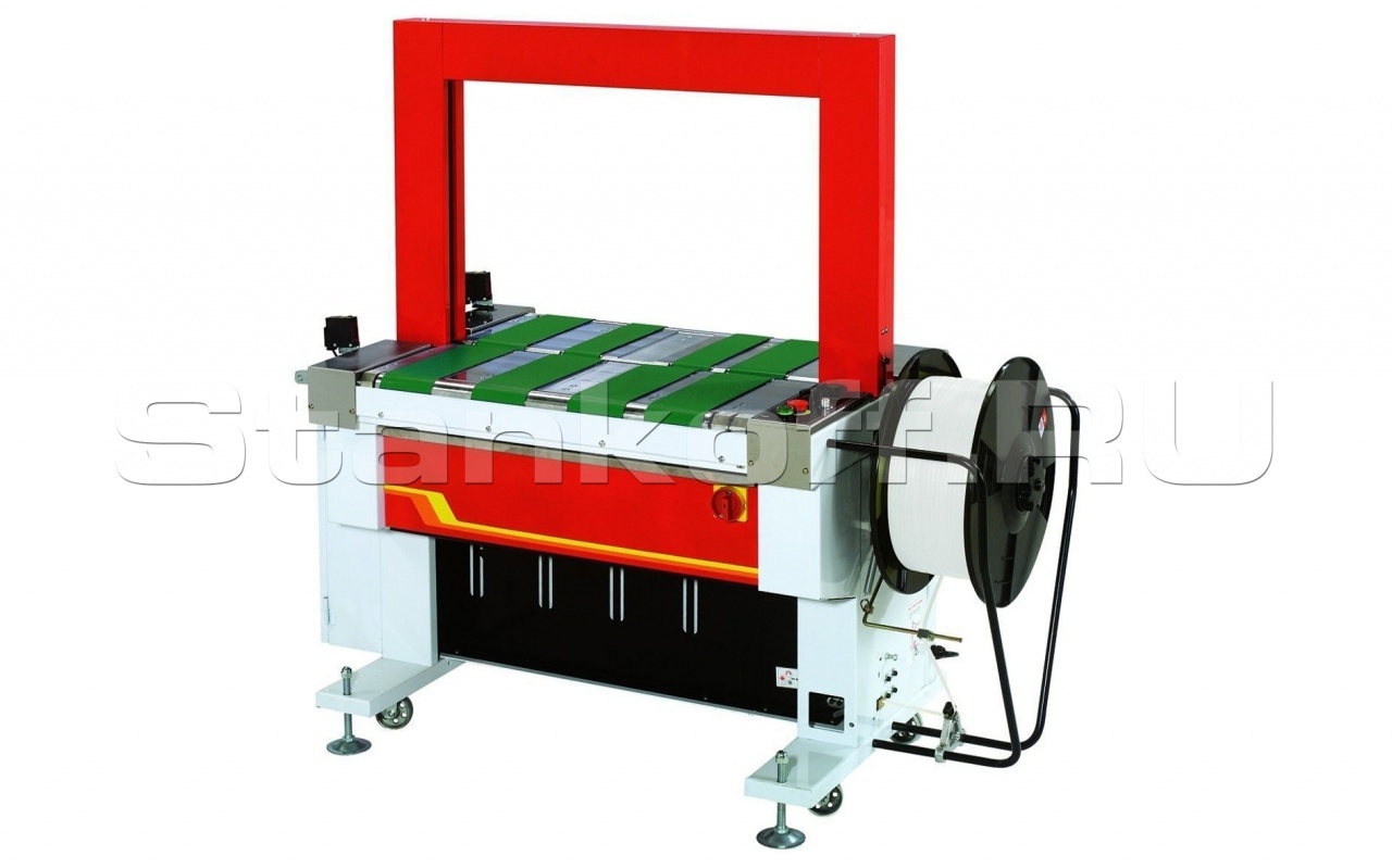

Стреппинг-машина с приводным роликовым конвейером TP-601B
TP-601B - это полностью автоматические стреппинг-машины серии Tauris Transit, являющиеся наиболее простыми и надежными моделями для общего применения в своем классе. TP-601B зарекомендовала себя как прочная и удобная в управлении и обслуживании машина для обвязки широкими лентами. Основным преимуществом данной машины является электронный контроль силы натяжения ленты, а также автоматическая подача ленты после установки новой бухты ленты или после выпадения ленты.
Скорость конвейера стандартной версии составляет 30 м/мин., а в версии с опцией регулируется от 18 м/мин. до 42 м/мин. Обвязка осуществляется в разных комбинациях: одинарная, двойная обвязка или транзит упаковки.
