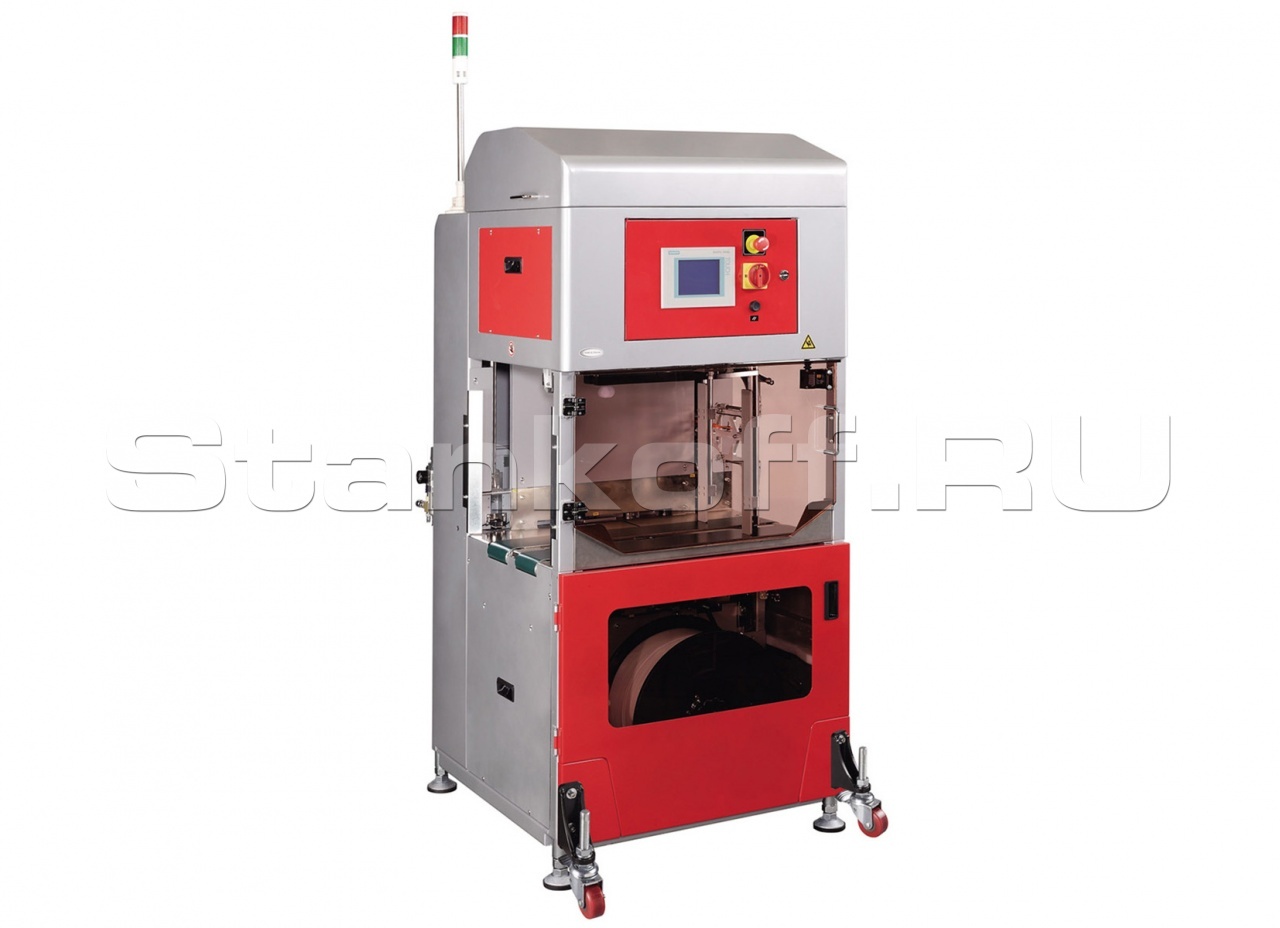

Автоматическая стреппинг машина для упаковки печатных СМИ TP-702NL
Многие крупные печатные производства и полиграфические комплексы, для обвязки своей продукции используют автоматические стреппинг машины, отдавая им предпочтение из-за высокой скорости и производительности. Преимущественно из них собираются целые производственные линии для обвязки журналов, газет и пр.
Модель TP-702NL используется как раз для встройки в линию для обвязки, выполняя стреппинг только продольного принципа. Стреппинг-машина полностью автоматическая и обладает интуитивно-понятным меню, в котором без труда разберется любой работник.
Принцип работы TP-702NL чрезвычайно прост. Эта автоматическая стреппинг машина выполняет только одну функцию – продольную обвязку. То есть, по обвязочной линии к ней подъезжает стопка журналов, газет или бумаг. Продукция автоматически останавливается на нужном уровне и сверху опускается прижимной пресс, который обвязывает продукцию лентой вдоль стопки. Далее, пачка отправляется дальше по конвейеру, а на ее место поступает новая стопка.
