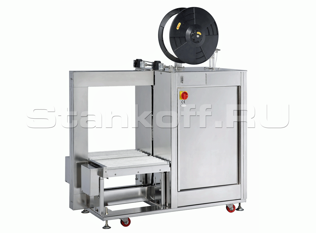

Автоматическая стреппинг-машина с приводным роликовым конвейером TP-601YAM
TP-601YAM — автоматическая стреппинг машина с боковой аркой обвязки. Данная модель применяется на особенно загрязненных предприятиях, в суровых условиях, благодаря тому, что корпус выполнен из нержавеющей стали SUS 304 для создания наибольшего уровня защиты от воздействий воды. Корпус защищен от ржавчины и коррозии. Кроме того, электрический блок машины сконструирован так, чтобы не допустить попадания внутрь любой влаги. Эти свойства идеально подходят для применения TP-601YAM на предприятиях морской пищевой промышленности и аналогичных.
Прочный механизм обвязки ленты, автоматический выброс ленты, возможность регулировки скорости конвейера – все это позволяет надежно и быстро упаковывать в стреппинг ленту продукцию на производстве. Максимальная скорость обвязки позволяет производить 29 циклов в минуту.
