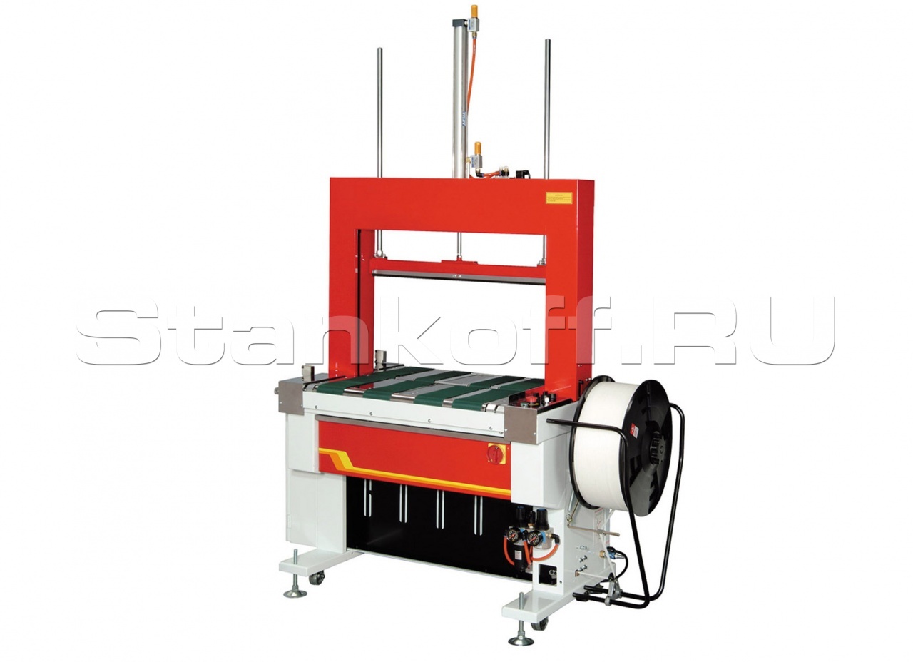

Стреппинг-машина с приводным ременным конвейером и прессом TP-601BP
TP-601BP зарекомендовала себя как прочная и удобная в управлении и обслуживании машина для обвязки широкими лентами. Основным преимуществом TP-601BP является пневматический пресс, электронный контроль силы натяжения ленты, а также автоматическая подача ленты после установки новой бухты ленты или после выпадения ленты. Скорость конвейера стандартной версии составляет 30 м/мин., а в версии с опцией регулируется от 18 м/мин. до 42 м/мин. Обвязка осуществляется в разных комбинациях: одинарная, двойная обвязка или транзит упаковки.
Особенности станка
Автоматическая протяжка ленты
Просто вставьте ленту в ролики протяжки TP-601BP и нажмите кнопку «reset» - машина автоматически протянет ленту, что значительно экономит время и усилия оператора, поскольку теперь нет необходимости изымать машину из производственной линии. Загрузка ленты осуществляется легко.
Электронный контроль натяжения
Сила натяжения точно и легко регулируется с помощью поворота ручки.
Автоматический выброс петли ленты
Выбрасыватель петли автоматически выбрасывает кольцо ленты, если во время обвязки на рабочем столе отсутствовала упаковка. Данная функция помогает сократить время простоя, так как выбрасыватель петли удаляет лишнюю ленту.
