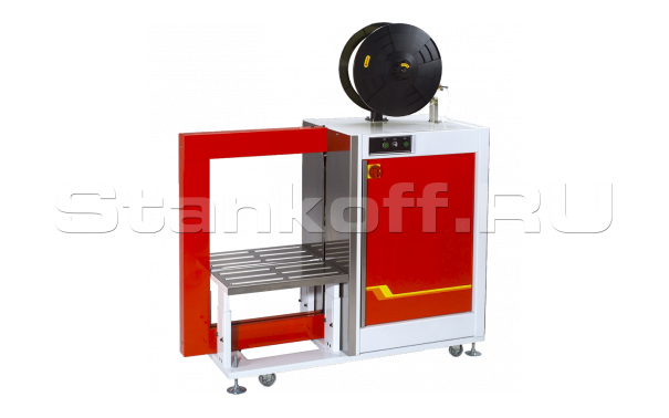

Автоматическая стреппинг-машина TP-601Y
TP-601Y зарекомендовала себя, как прочная и удобная в управлении и обслуживании машина. Поскольку механизм сварки и натяжения расположен сбоку от рабочего стола и защищен от попадания мусора и строительных отходов, данная машина может успешно применяться на лесопилках, производстве кирпича, плитки, черепицы и др.
Также преимуществом данной машины является электронный контроль силы натяжения ленты и автоматическая подача ленты после установки новой бухты ленты или после выпадения ленты. Машина может к тому же производить автоматический выброс ленты: когда лента в бухте заканчивается, машина автоматически выталкивает остатки ленты с бухты, помогая, таким образом, сэкономить рабочее время оператора.
Работа с оборудованием является максимально простой. Достаточно установить упаковку на рабочую поверхность и запустить цикл обвязки, после чего стреппинг-машина самостоятельно обвяжет упаковку лентой, выполнит натяжение и сварку, а также обрезку свободных концов.
