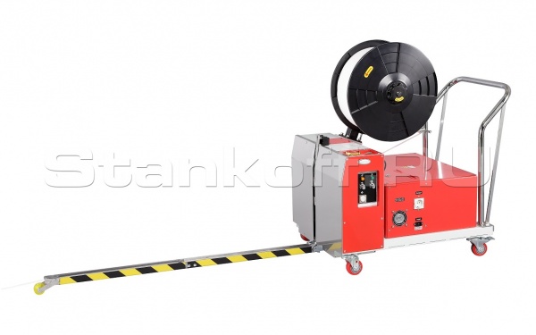

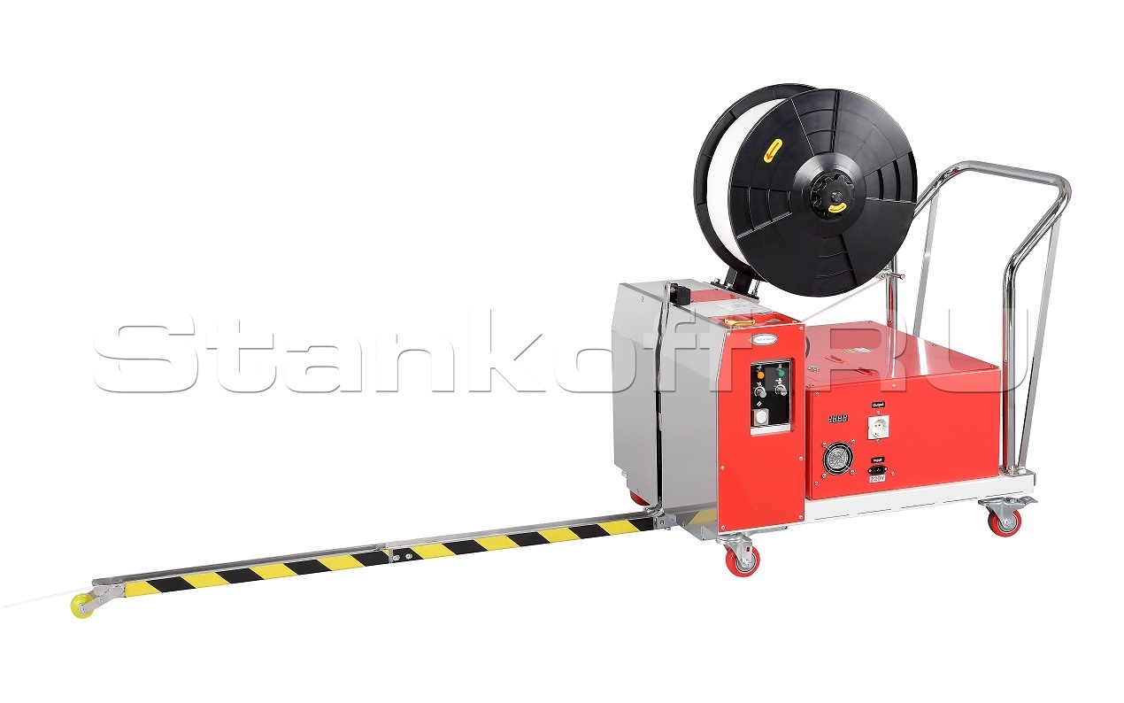

Стреппинг машина для вертикальных обвязок паллет TP-502MV
Полуавтоматическая стреппинг машина TP-502MV для вертикальных обвязок паллет. Легко перемещается по складу на колесах. Оператор вручную продевает ленту. Натяжение и фиксация ленты осуществляется автоматически трением.
Тип используемой ленты: Полипропиленовая (ПП)
Ширина ленты: 9 мм / 12 мм / 15,5 мм
Толщина ленты: 0,6 - 0,8 мм
Сила натяжения: 8 - 70 кг
Скорость обвязки: 18 секунд для паллета 1200х800xВыс.1000мм (1 обвязка);
Установленная мощность: 0,33 кВт
Электрическое подключение: 220В, 50Гц, 1Ф
Минимальная высота товара: 380 мм (включая паллет)
Температура эксплуатации: 0 - 40°C
Тип аккумуляторов (для версии MHB): 2шт. VRLA (Клапанно-Регулируемые Свинцово-Кислотные), 12В, 50А/ч
Ёмкость аккумуляторов: 1000 - 1500 обвязок на одном заряде (зависит от размера паллет и силы натяжения)
