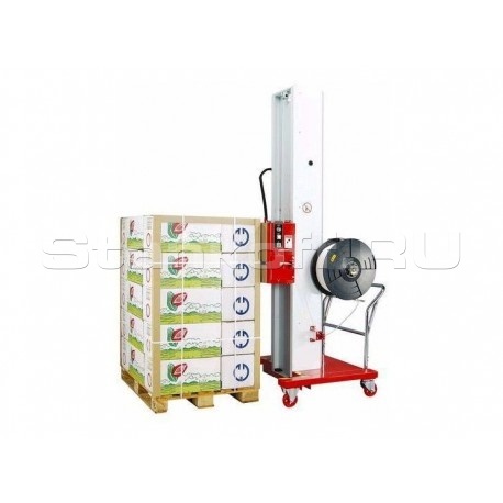

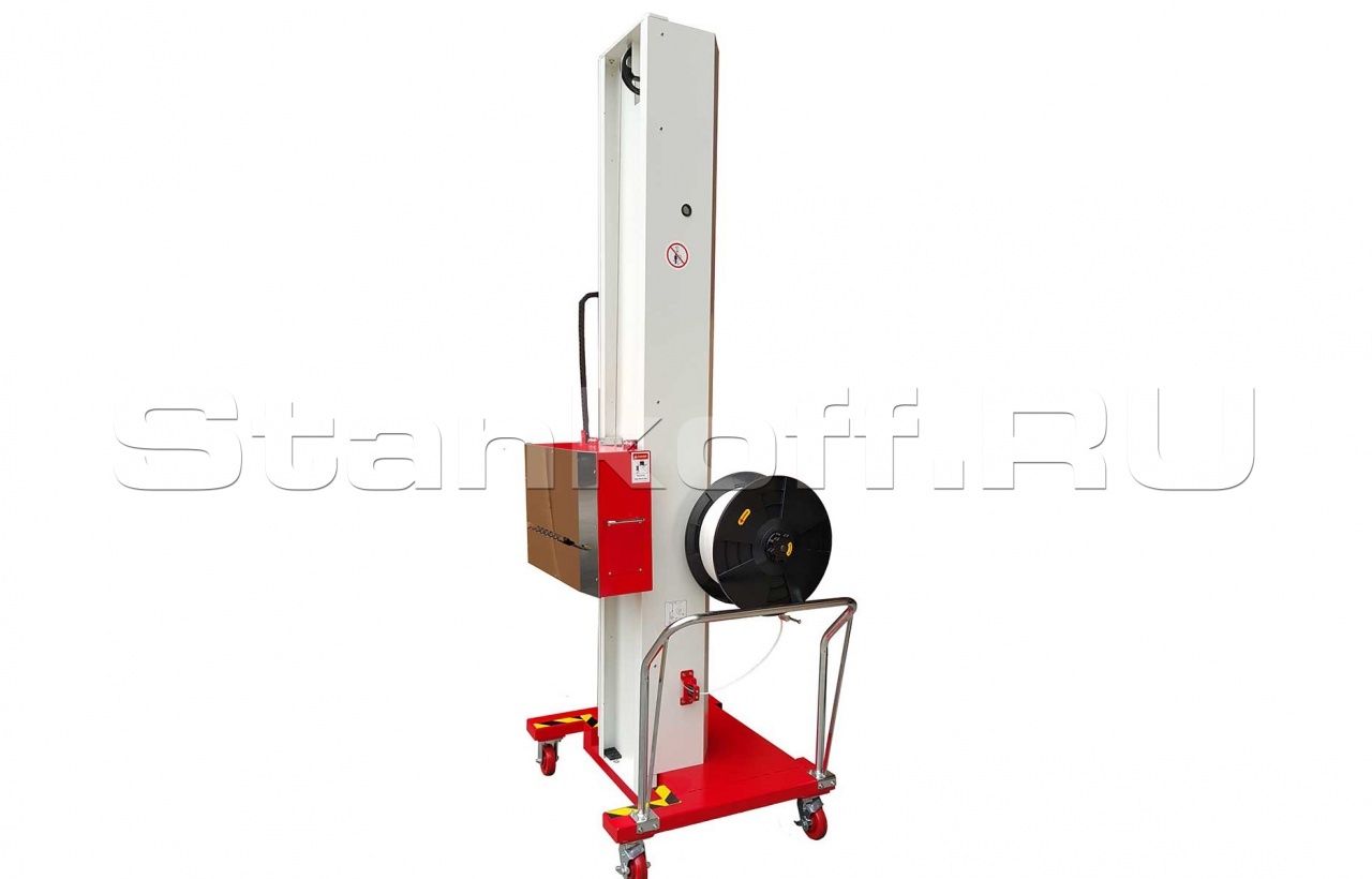

Стреппинг машина для горизонтальных обвязок паллет TP-502MН
Полуавтоматическая стреппинг машина TP-502MН для горизонтальных обвязок паллет. Легко перемещается по складу на колесах. Оператор вручную продевает ленту. Автоматическое натяжение и фиксация ленты трением.
Технические характеристики стреппинг машины для горизонтальных обвязок паллет TP-502MН
Тип используемой ленты:Полипропиленовая (ПП)
Ширина ленты: 9 мм / 12 мм / 15,5 мм
Толщина ленты: 0,6 - 0,8 мм
Сила натяжения: 8 - 70 кг
Скорость обвязки: 45 секунд для паллета 1200х800 (3 обвязки);
Установленная мощность: 0,33 кВт
Электрическое подключение: 220В, 50Гц, 1Ф
Высота обвязки мин. - макс.: 175мм - 2200мм
Температура эксплуатации: 0 - 40°C
Тип аккумуляторов (для MHB): 2шт. VRLA (Клапанно-Регулируемые Свинцово-Кислотные), 12В, 50А/ч
Ёмкость аккумуляторов: 1000 - 1500 обвязок (зависит от размера паллет и силы натяжения)
