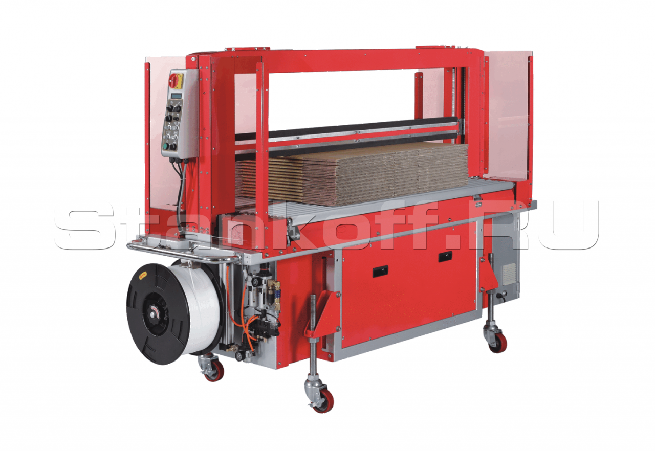

Стреппинг машина для обвязки гофрокартона TP-702C-M
TP-702C-M – автоматическая стреппинг машина предназначенная для обвязки листов гофрокартона. Размер арки 1250*450 мм. Аппарат работает на полипропиленовой ленте 5, 6 или 9 мм. Натяжение ленты может регулироваться в диапазоне от 8 до 35 кг. Скорость конвейера может быть изменена от 10 до 60 м/мин. Есть возможность установки арок трех размеров. Машина очень удобна в обслуживании и эксплуатации, т.к. имеет свободный доступ к направляющим ленты.
Стреп. машина TP-702C, при необходимости, может быть оборудована сенсорным дисплеем Siemens. Чтобы подстроиться под различные размеры связок в машине имеется возможность настройки давления пресса и положения выравнивателя. Машина оборудована запатентованным устройством удаления застрявшей ленты, что значительно снижает возможное время простоя и увеличивает эффективность работы Вашего производства.
