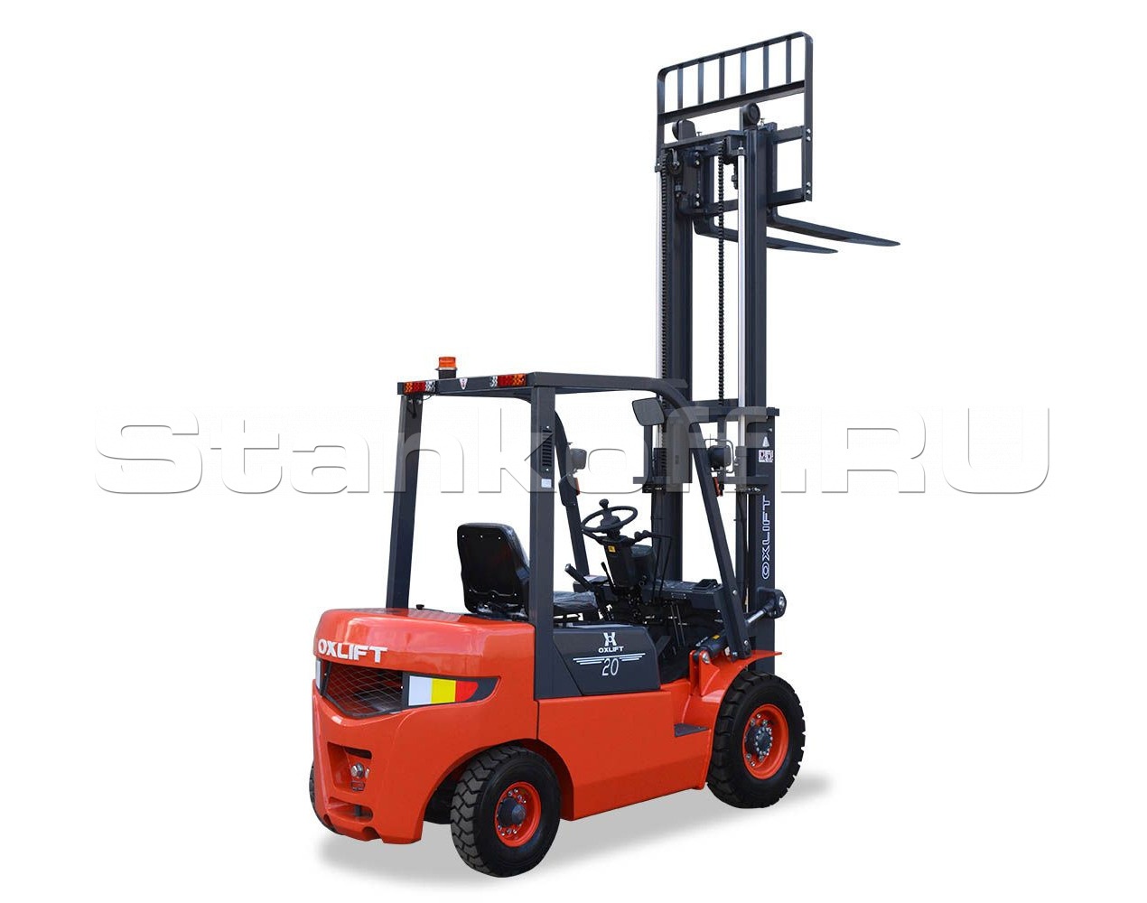

Дизельный погрузчик OXLIFT FD 20T способен поднимать грузы до 2000 кг на высоту 3 м. В этой модели сочетаются все самые главные качества: надежность, эффективность, безопасность и удобство. Обладает повышенной мощностью для работы с объемными и тяжелыми грузами. Погрузчики, работающие на дизельном топливе, лучше всего подходят для работы на открытом воздухе.
Преимущества
- Высокая надежность. Новый дизайн противовеса погрузчиков серии FD перемещает центр тяжести машины назад, что позволяет увеличить максимальную грузоподъемность и обеспечивает полную безопасность оператора при работе с грузами. Конструкция рамы и верхней защитной решетки снижает вибрацию всей машины и увеличивает прочность.
- Энергоэффективность. Высокая производительность циклонного воздушного фильтра, а также улучшенный дизайн системы охлаждения и вентиляции.
- Безопасность. Мачта с широким обзором для оператора обеспечивает комфорт и безопасность при транспортировке грузов.
- Комфорт. Интерактивный и эргономичный дизайн для комфортной работы оператора. Удобство выполнения различных работ с возможностью регулировки рулевого колеса.
- Простое техническое обслуживание. Легкий доступ к узлам и деталям машины обеспечивает удобство обслуживания.

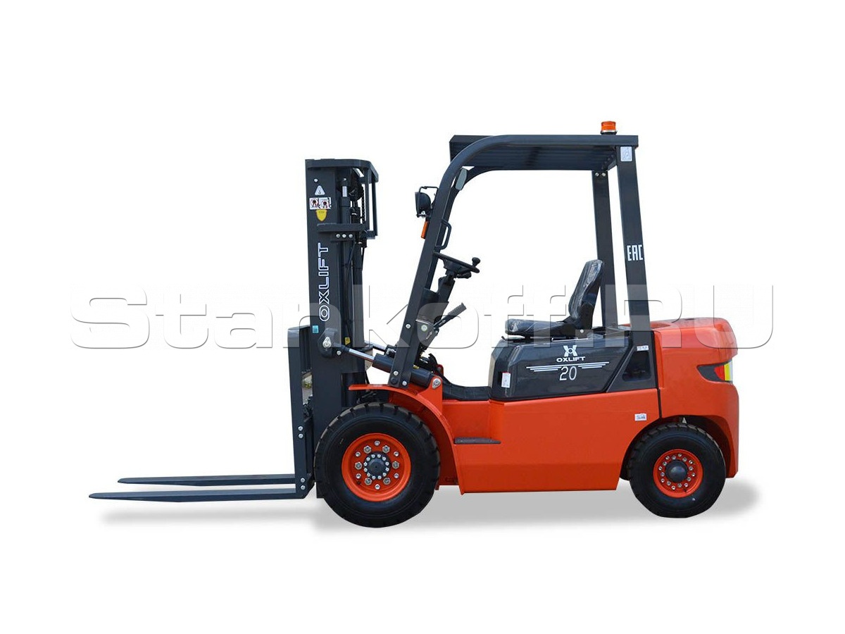

Габаритные размеры
| Технические характеристики дизельного погрузчика FD 20T 2т 3м |
| Вид топлива |
Дизельное топливо |
| Номинальная грузоподъемность |
2000 кг |
| Центр тяжести |
500 мм |
| Максимальная высота подъема (стандартная) |
3000 мм |
| Высота по крыше |
2110 мм |
| Общая длина (с вилами) |
3590 мм |
| Колесная база |
1650 мм |
| Передний свес |
460 мм |
| Задний свес |
410 мм |
| Минимальный дорожный просвет (Рама/Мачта) |
150/110 мм |
| Общая ширина |
1160 мм |
| Регулируемое расстояние между вилами (по внешнему краю) |
240-1040 мм |
| Размер вил (L5*W*T) |
1220 мм |
| Ширина колеи (передние колеса) |
970 мм |
| Ширина колеи (задние колеса) |
980 мм |
| Мин. радиус поворота |
2250 мм |
| Мин. ширина рабочего прохода для поддона 1000×1200, поперечно |
3900 мм |
| Мин. ширина рабочего прохода для поддона 800×1200, продольно |
4150 мм |
| Кол-во колес, передние/задние (X=ведомые колеса) |
X=2/2 |
| Тип шин |
Пневматические шины |
| Размер передних шин |
7.00-12-12PR |
| Размер задних шин |
6.00-9-10PR |
| Макс.скорость движения, с грузом/без груза |
18/20 км/ч |
| Макс.скорость подъема, с грузом/без груза |
530/550 мм/сек |
| Скорость опускания, с грузом/без груза |
≤600/≥300 мм/сек |
| Макс. преодолеваемый уклон, с грузом/без груза |
20 % |
| Стандартная эксплуатационная масса (с полными заправочными емкостями) |
3450 кг |
| Нагрузка на мост, передний/задний (с грузом) |
4725/525 кг |
| Нагрузка на мост, передний/задний (без груза) |
1300/1950 кг |
| Основной тормоз |
Тормоз с усилителем |
| Стояночный тормоз |
Механический ручной тормоз с рычажным управлением |
| Тип привода |
Гидравлическая коробка передач с механическим включением заднего хода |
| Объем топливного бака |
50 л |
| Напряжение/Емкость аккумулятора |
12/80 В/А·ч |
