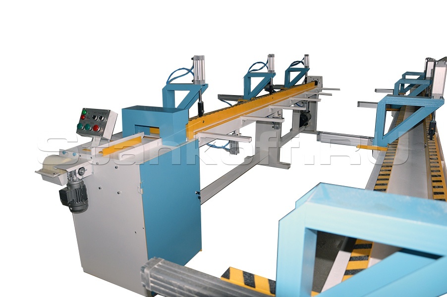

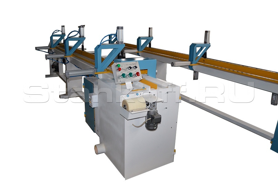

Линия сращивания модели ПС-3М относится к комбинированному типу станков для сращивания короткомерных брусков из древесины и отрезания полномерных заготовок по длине.
На прессе выполняются следующие операции
- нанесение клея на торцы отрезков;
- опрессовка типовых соединений;
- подрезание торца полномерной заготовки на заданную длину.
Данные операции производятся в полуавтоматическом режиме.

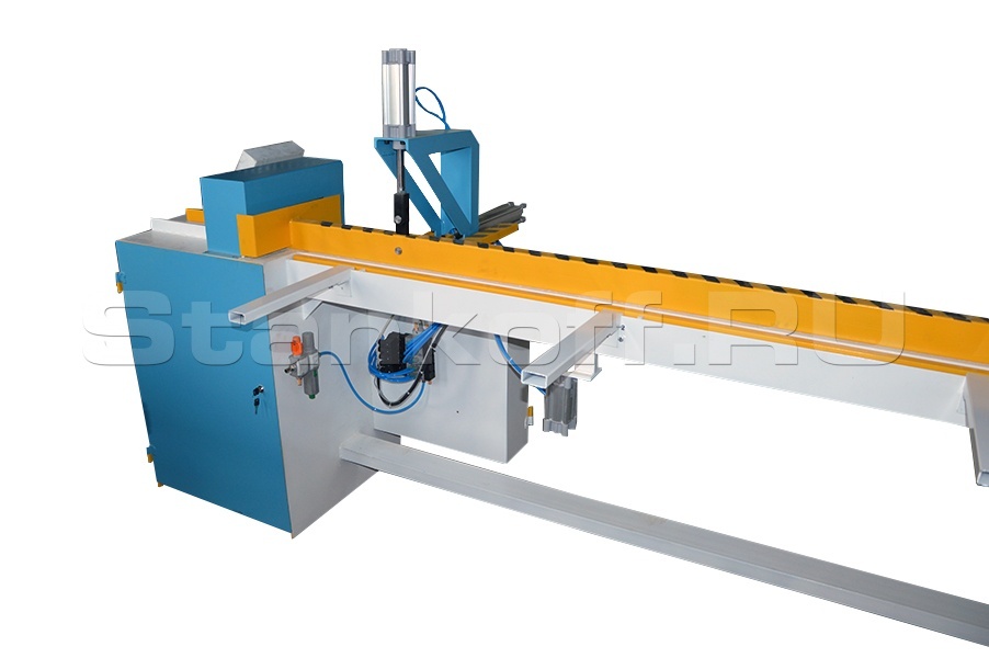

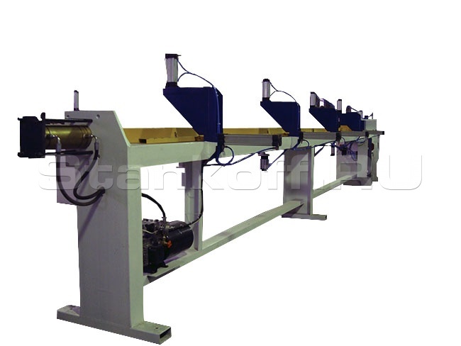

Пресс представляет собой сварную конструкцию из профиля коробчатого типа. На прессе для поджима заготовки используется пневмооборудование Итальянской фирмы "CAMOZZI". Для прессования заготовки используется гидрооборудование фирмы "DUPLOMATIC". Работа пневмосистемы обеспечивается рабочим давлением от 5 до 7 Бар. Гидростанция обеспечивает максимальное рабочее давление при прессовании до 150 Бар.
Технологический цикл изготовления ламели 20 секунд. Станок укомплектован клеенаносящим устройством(входит в стоимость оборудования)
