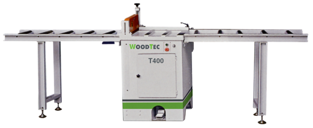

Предназначен для торцовки заготовок в размер, а также для выборки дефектных мест перед линиями сращивания.
Область применения
Предприятия и цеха по производству столярно-строительных изделий, клееного бруса и щита, производству погонажных изделий, деталей для стандартного домостроения и другие деревообрабатывающие и мебельные производства.
Схема обработки
Отличительные особенности
  • Управление станком при помощи педали;
  • Безопасность оператора за счет автоматического прижима материала верхним кожухом;
  • Конструкция прижима исключает образование сколов на поверхности заготовки;
  • Высокая производительность;
  • В комплект входит 2 рольганга по 1500 мм;
  • Выходной рольганг имеет упорную линейку с миллиметровой шкалой и флажковый упор.
Конструктивные особенности
Удобная панель управления
Панель управления станком не требует специальных знаний. Подъем пильного диска с помощью педали.
Подача пилы
Подача пилы
ПОДАЧА ПИЛЫ
Подача пилы осуществляется при помощи пневмоцилиндра, что обеспечивает высокую скорость и безопасность работы, а так же соблюдение режимов резания и тем самым гарантирует идеальное качество торцуемой заготовки.
Блок подготовки воздуха
Станок оснащен блоком подготовки воздуха, что позволяет НЕ использовать дополнительные фильтры для очистки воздуха, снижает затраты на обслуживание и увеличивает долговечность станка.
Стопор пильного вала
Стопор вала для замены пильных дисков. Удобное расположение позволяет тратить минимум времени на переустановку инструмента. Дисковая пила в комплект поставки не входит!!!
Система привода вала
Привод пильного диска осуществляется через 2-х ручевую клиноременную передачу, что гарантирует стабильность передачи крутящего момента от двигателя.
Механический прижим
Механический прижим
Рабочий стол из виброустойчивого серого чугуна имеет габариты 670 х 720 мм, что позволяет базировать даже габаритные заготовки.
Надежную фиксацию заготовки обеспечивает механический прижим. Также служит защитой от попадания оператора под пильный диск, так как он полностью прячется в кожух прижима.
Комплект поставки
Комплект поставки
В комплект поставки входят подающий и принимающий роликовые столы, габаритами 1500 х 360 мм.
Принимающий рольганг оснащен упорной линейкой с милиметрческой шкалой и флажковым упором.
Упорная линейка
Упорная линейка
Профиль упорной линейки крепится к рольгангам в 2-х точках на винтовое соединение, что гарантирует жесткость крепление и отсутствия погрешности в торцовке.
Выход под аспирацию
Выход под аспирацию
На станке предусмотрен выход под аспирацию для удаления опилок из зоны резания.
Максимальная толщина детали, мм 110
Диаметр устанавливаемой пилы, мм 400
Диаметр посадочного отверстия пилы, мм 30
Рабочее давление, МПа >0.6
Частота вращения пилы, об/мин 3340
Мощность электродвигателя, кВт 4
Габаритные размеры станка, мм 2900х930х1100
Масса, кг 300
