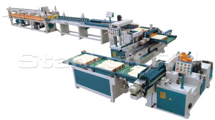

Автоматическая линия сращивания по длине LTT-1560
Автоматическая линия мод. LTT-1560 предназначена для сращивания короткомерных брусков по длине и сочетает в себе высокую степень автоматизации с простотой обслуживания и исключительной надежностью. Применяется в столярном и мебельном производствах для изготовления клееного щита и бруса.
Автоматическая линия для сращивания по длине мод. LTT-1560 включает:
  • Два автоматических шипорезных станков
  • Двухпозиционного пресса для сращивания по длине
  • Транспортирующих конвейеров и сбрасывателя
На линии выполняются следующие операции:
  • Набор пакета заготовок производится на одной из трех рабочих зон объединенных в один конвейер
  • Подача пакета заготовок в рабочую зону, где заготовки торцуются, и производится зарезка шипа с двух сторон с одновременной клеенамазкой на станке.
  • Поштучная подача заготовок с приемного рольганга шипорезного узла на подающий конвейер сборочного пресса осуществляется сбрасывателем сборка заготовок в плеть и отрезка по длине
  • На другой позиции одновременно происходит опрессовка второй плети, что сокращает технологический цикл в два раза. После опрессовки происходит автоматическое сбрасывание плети на стол
  • Опрессовка производится в запрограммированной последовательности: в начале предварительный поджим сверху и сбоку, потом основное усилие с торца
