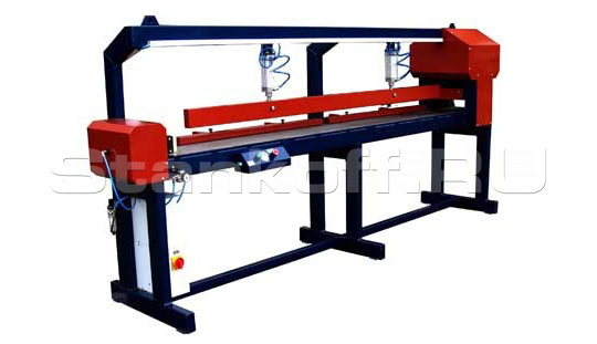

Пресс предназначен для сращивания ламелей в бесконечную плеть. Представляет собой сварную конструкцию из профилей коробчатого типа. Опрессовка производится по одной короткомерной ламели с ручным продвижением склеенных заготовок. В зависимости от сечения ламелей усилие прессования регулируется.
В комплектации с шипорезным и торцовочным станком, а также рольгангами является линией сращивания бесконечной длины.
Пресс ПСБГ-220 оснащается гидравлическим силовым цилиндром, работающим от гидростанции, входящей в комплект поставки, с номинальным усилием 3800 кг. Прижим плети от сдвигания также осуществляется гидроцилиндрами. Оснащение станка гидрооборудованием позволяет проводить склейку плети из твердых пород дерева (дуб, бук и тд).
