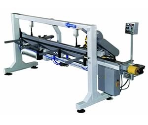

Пресс сращивания заготовок одноканальный СПР 002М-3200 предназначен для сращивания ламели определенной конечной длины из заготовок с нарезанными шипами.
Полуавтоматический, подача заготовок и отрезание набранной плети осуществляется вручную.
Надёжный узел клеенанесения в комплекте (!).
Рекомендуется для малого объёма производства элементов дверей, оконного бруска, мебельного щита и т.п.
Достоинства и особенности
  • Разумное сочетание автоматизации и ручного труда для небольших объёмов производства.
  • Выполняет четыре операции: клеенанесение на зашипованные торцы заготовок (!), отрезание набранного бруса в размер, сращивание бруса по длине, сталкивание готовой плети в накопитель.
  • Гидравлическое усилие прессования до 6100 кгс (!) позволяет сращивать согласно ГОСТу как хвойные, так и твёрдолиственные породы (в отличие от многих аналогов).
  • Надёжный узел клеенанесения в комплекте.
  • Снабжён таймером времени прессования.
  • Эргономичный дизайн.
  • Рабочая зона максимально приближена к оператору.
  • Жёсткая конструкция.
  • Простота в управлении и эксплуатации - отсутствие "лишних" кнопок на пульте управления.
  • Малые габариты станка.
  • Удобное расположение подвода электро-, пневмопитания и отсоса стружки.
  • Виброопоры.
  • Надёжные европейские комплектующие: пневматика «Camozzi» Италия, мотор-редукторы «Bonfiglioli» (Италия), гидравлика (Италия + Болгария).
  • Испытанное временем изделие, неоднократно модернизированное, серийно производится с 2001г.
Базовая комплектация
  • Узел клеенанесения роликовый профильный.
  • Пресс сращивания одноканальный СПР 002М.
  • Узел пилы с инструментом.
Производительность в минуту, м.п. 6
Длина склеенного бруса, мм 3200
Длина заготовки, мм 150…..1000
Ширина заготовки, мм 30…..130
Высота заготовки, мм 15…..80
Площадь сечения заготовки (max), мм2 5100
Усилие прессования (max), кН 61
Характеристики пилы D=350, d=30, z=60
Клеенанесение роликовое профильное
Потребляемая мощность (max), кВт 5.2
Рабочее давление воздуха, бар 4...6
Потребление воздуха (max), м3/час 5,3 (89 л/мин)
Габаритные размеры, мм 4700 x 1100 x 1500
Масса, кг 750
