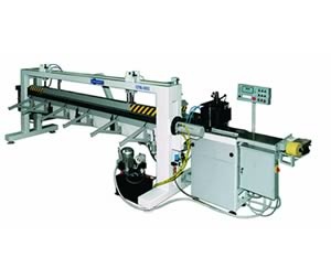

Пресс сращивания заготовок двухканальный автоматический СПБ 005-6000
Пресс сращивания заготовок двухканальный автоматический СПБ 005 предназначен для сращивания ламели определенной конечной длины в автоматическом цикле из заготовок с нарезанными шипами.
Подача заготовок автоматическая. Высокая производительность обеспечивается одновременной работой двух каналов: в одном осуществляется набор заготовок, в то время как в другом - прессование.
Снабжен модулем клеенанесения.
Серийно выпускается в трёх модификациях в зависимости от максимальной длины сращиваемой ламели.
Поставляется как отдельно, так и в составе автоматической линии ЛСБ 005. Рекомендуется для малого и среднего объёма производства широкого ассортимента продукции: от элементов деревянных дверей, погонажных изделий, мебельного щита до оконного и стенового бруса до 6 м.

  • Высокая степень автоматизации: работнику требуется только нанести клей на минишип заготовки и отправить её в модуль подачи.
  • Выполняет четыре операции:
    • клеенанесение на минишип (!).
    • отпиливание набранного бруса в размер.
    • сращивание бруса по длине.
    • сталкивание сращенной ламели в накопитель.
  • Надёжный узел клеенанесения в комплекте.
  • Гидравлическое усилие прессования до 10500 кгс, позволяет сращивать согласно ГОСТу заготовки широкого диапазона сечений как из хвойных, так и из лиственных пород.
  • Высокая производительность обеспечивается одновременной работой двух каналов: в одном осуществляется набор заготовок, в то время как в другом - прессование.
  • Точная геометрия сращенной ламели.
  • Эргономичный дизайн.
  • Простота в управлении и эксплуатации, отсутствие «лишних» кнопок.
  • Рабочая зона максимально приближена к оператору.
  • Жёсткость конструкции.
  • Надёжные европейские комплектующие: пневматика «Camozzi» Италия, мотор-редукторы «Bonfiglioli» (Италия), гидравлика (Италия).
  • Испытанное временем изделие, неоднократно модернизированное, серийно производится с 2002г.
  • Данное оборудование выигрывало государственные тендеры.
  • Предусмотрена возможность последующей интеграции в автоматическую линию сращивания ЛСБ 005.
В базовую комплектацию данного оборудования входят:
  • Навесной узел клеенанесения роликовый профильный.
  • Модуль автоматической подачи заготовок МПЗ 002.
  • Пресс сращивания двухканальный СПБ 005 с модулем пилы.
  • Насосная гидравлическая станция (Италия).
