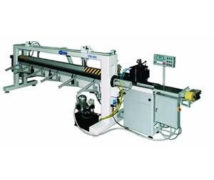

Пресс сращивания заготовок двухканальный автоматический СПБ 005-3200
Пресс сращивания заготовок двухканальный автоматический СПБ 005 предназначен для сращивания ламели определенной конечной длины в автоматическом цикле из заготовок с нарезанными шипами.
Подача заготовок автоматическая. Высокая производительность обеспечивается одновременной работой двух каналов: в одном осуществляется набор заготовок, в то время как в другом - прессование.
Снабжен модулем клеенанесения.
Серийно выпускается в трёх модификациях в зависимости от максимальной длины сращиваемой ламели.
Поставляется как отдельно, так и в составе автоматической линии ЛСБ 005. Рекомендуется для малого и среднего объёма производства широкого ассортимента продукции: от элементов деревянных дверей, погонажных изделий, мебельного щита до оконного и стенового бруса до 6 м.
