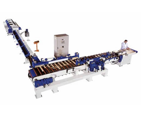

Линия для сращивания по длине автоматическая FJL-190 SS
Назначение:
Высокопроизводительная автоматическая линия торцевого сращивания проходного типа, состоящая  из поперечного выравнивающего конвейера, торцовочно -фрезерного узла (левого исполнения), поперечного выравнивающего конвейера, торцовочно - фрезерного узла (правого исполнения), клеенамазывающего устройства, узла предварительного прессования, узла окончательного прессования.
