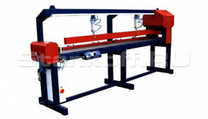

  • станок шипорезный мод. « TSK-15Р R»;
  • станок шипорезный мод. « TSK-15Р L»;

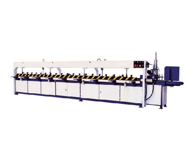

  • полуавтоматический пресс для сращивания по длине мод. « PSK-4500 A»
  • станок для нанесения клея мод. « WT-250».

Характеристики пресса
Длина прессуемой детали max , мм 4500
Ширина прессуемой детали , мм 150
Высота прессуемой детали , мм 10-80
Скорость подачи заготовок , м/мин 3,5-32
Усилие прессования , кг 6000
Количество электродвигателей , шт 4
Установленная мощность эл.двигателей , кВт 7,15
Габариты , мм 5700х1320х1480
Масса , кг 2100
