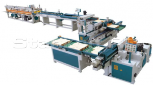

Автоматическая линия для сращивания по длине FJP-17/4,5
Линии сращивания модели предназначена для сращивания короткомерных брусков по длине. Применяется в столярном и мебельном производствах для изготовления клееного щита и бруса.
Состав линии сращивания:
  • станок шипорезный мод. « TSK-15G»;
  • станок шипорезный мод. « TSK-15AG»;
  • полуавтоматический пресс для сращивания по длине мод. « PSK-4500»( мод. « FJP16/4» ).
Отличительные особенности:
  • Шипорезный станок мод. « TSK -15G» с гидравлической системой подачи;
  • Шипорезный станок мод. « TSK -15АG» с гидравлической системой подачи и встроенной клеенамазкой;
  • В состав линии включен полуавтоматический пресс;
  • Увеличенная ширина обрабатываемого пакета;
  • Конструкция позволяет уверенно формировать шип как в горизонтальной, так и в вертикальной плоскости на заготовках различной длины;
  • Увеличенная мощность двигателя позволяет легко обрабатывать заготовки максимального сечения и позволяет увеличить срок службы и надежность станка;
  • Направляющие, по которым перемещается шипорезная каретка, изготовлены из высокопрочной легированной стали;
  • Опорой шпинделя являются двухрядные роликовые подшипники серии 7207, обеспечивающие высокую точность детали и долговечность конструкции шпиндельного узла.
