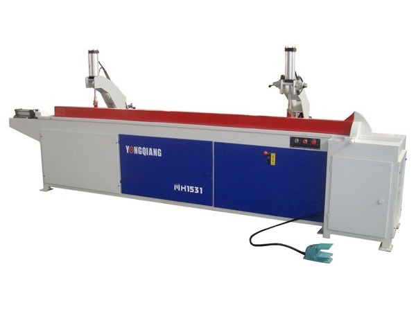

Гидравлический пресс для сращивания по длине МН1560
Назначение:
Предназначен для продольного сращивания на зубчато-клеевое соединение в соответствии с ГОСТ 19414-90 короткомерных брусков из древесины с предварительно нарезанными шипами и нанесённым на них клеем.
Предварительный ручной набор плети по длине из ламелей.
Запуск циклов прижима и прессования заготовок осуществляется в ручном режиме.
Область применения:
Идеально подходит для применения на малых предприятиях и в цехах по производству клееных оконных брусков, клееного мебельного и строительного щита, погонажных изделий, дверных блоков, клееного строительного бруса для деревянного домостроения, производству мебели и на других деревообрабатывающих производствах.
Схема обработки:
Выпускаемая продукция:
Конструктивные особенности
psk-6000_3.jpg Усиленная жесткая станина
Станина коробчатой формы с ребрами жесткости, прошедшая специальную термообработку, обеспечивает высокую жесткость всей конструкции пресса. Достигается долговеч-ность эксплуатации пресса без потери точностных параметров.
psk-6000_4.jpg Ограждение пилы с жестким упором
Ограждение пилы в зоне торцовки обеспечивает безопасность работы и выполняет функцию упора при опрессовке плети гидроцилиндром.
psk-6000_5.jpg Торцовочный узел
Подача торцовочной пилы для отрезки набранной плети в размер осуществляется пневмоцилиндром с регулировкой скорости перемещения. Обеспечивается плавный подъем и ускоренный возврат узла в исходное положение.
psk-6000_6.jpg Боковой и верхний прижим плети
Боковой прижим набранной плети пневмоцилиндрами перед опрессовкой осуществляет более точное формирование плети по ширине и снижение припуска на дальнейшую обработку. Верхний прижим обеспечивает надежное базирование заготовки по пласти и препятствует деформации плети в вертикальной плоскости при торцевом давлении гидроцилиндра.
psk-6000_7.jpg Гидроцилиндр прессования
Сращивание плетей по длине осуществляется с помощью гидроцилиндра прессования. Осуществляется передача необходимого усилия на заготовки с заданным удельным давлением, настраиваемым на гидростанции. Обеспечивается сращивание по длине на минишип. Гидроцилиндры установлены справа.
psk-6000_8.jpg Встроенная гидростанция
Мощная гидростанция расположена в станине и полностью защищена кожухами, для удобства обслуживания обеспечен быстрый и простой доступ ко всем узлам.
psk-6000_9.jpg Удобная система ручного управления пресса
Система ручного управления работой гидроцилиндра и пневмоцилиндров прижимов сосредоточена в зоне оператора и обеспечивает удобное управление и надежность работы пресса.
