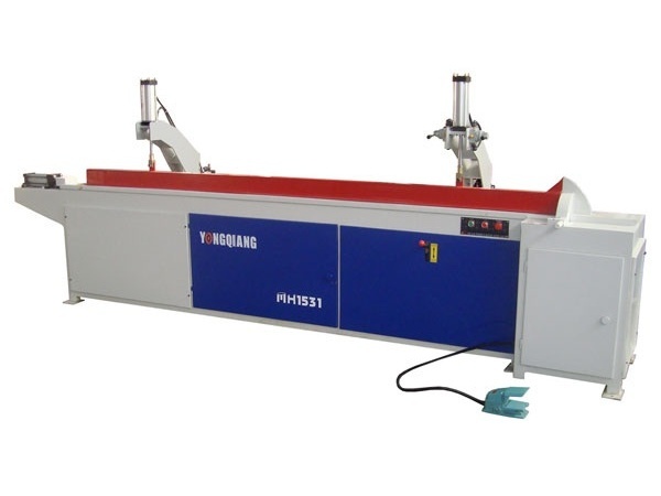

psk-3100_3.jpg Усиленная жесткая станина
Станина коробчатой формы с ребрами жесткости, прошедшая специальную термообработку, обеспечивает высокую жесткость всей конструкции пресса. Достигается долговеч-ность эксплуатации пресса без потери точностных параметров.
psk-3100_4.jpg Ограждение пилы с жестким упором
Ограждение пилы в зоне торцовки обеспечивает безопасность работы и выполняет функцию упора при опрессовке плети гидроцилиндром.
psk-3100_5.jpg Торцовочный узел
Подача торцовочной пилы для отрезки набранной плети в размер осуществляется пневмоцилиндром с регулировкой скорости перемещения. Обеспечивается плавный подъем и ускоренный возврат узла в исходное положение.
psk-3100_6.jpg Боковой и верхний прижим плети
Боковой прижим набранной плети пневмоцилиндрами перед опрессовкой осуществляет более точное формирование плети по ширине и снижение припуска на дальнейшую обработку. Верхний прижим обеспечивает надежное базирование заготовки по пласти и препятствует деформации плети в вертикальной плоскости при торцевом давлении гидроцилиндра.
psk-3100_7.jpg Гидроцилиндр прессования
Сращивание плетей по длине осуществляется с помощью гидроцилиндра прессования. Осуществляется передача необходимого усилия на заготовки с заданным удельным давлением, настраиваемым на гидростанции. Обеспечивается сращивание по длине на минишип. Гидроцилиндры установлены справа.
psk-3100_8.jpg Встроенная гидростанция
Мощная гидростанция расположена в станине и полностью защищена кожухами, для удобства обслуживания обеспечен быстрый и простой доступ ко всем узлам.
psk-3100_9.jpg Удобная система ручного управления пресса
Система ручного управления работой гидроцилиндра и пневмоцилиндров прижимов сосредоточена в зоне оператора и обеспечивает удобное управление и надежность работы пресса.
