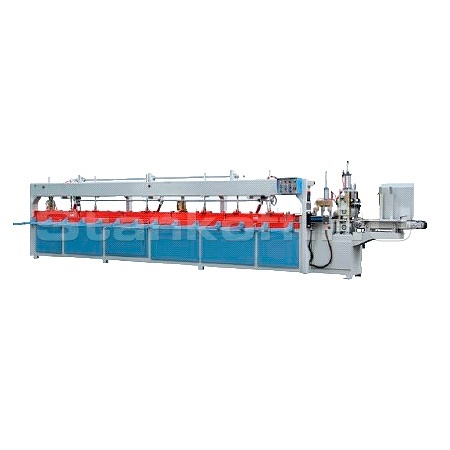

Пресс для сращивания по длине MHB 7500 предназначен для сращивания короткомерных брусков из древесины и отрезания полномерных заготовок по длине. Рекомендуются использовать при изготовления погонажа, клееного щита и бруса.
Преимущества
  • Пресса отличаются полной автоматизацией процесса - от подачи заготовок до получения готовой продукции;
  • Прессование производится в запрограммированной последовательности: в начале предварительный поджим сверху и сбоку, потом основное усилие с торца, что гарантирует качество соединения;
  • Бесступенчатая регулировка скорости подающего конвейера обеспечивает плавность хода;
  • Направляющие торцовочного узла, выполненные из высококачественной стали с высокой точностью, позволяют производить торцевание заготовок точно и качественно;
  • Возможность прессования двух заготовок (входящих в общую длину прессования) одновременно позволяет существенно сократить рабочее время цикла;
  • Направляющие торцовочного узла, выполненные из высоколегированной стали, подверженной прецизионной обработке позволяет с высокой точностью (до 0,05 мм) осуществлять торцевание заготовок;
  • Запатентованный регулятор усилия давления позволяет с абсолютной точностью установить необходимую величину усилия, что необходимо для качественного прессования заготовок различных пород и длин;
  • Автоматический выталкиватель позволяет существенно сократить рабочее время цикла.
