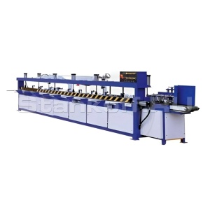

Станок предназначен для продольного сращивания на зубчато-клеевое соединение короткомерных брусков из древесины с предварительно нарезанными шипами.
Назначение:
Станок предназначен для продольного сращивания на зубчато-клеевое соединение короткомерных брусков из древесины с предварительно нарезанными шипами и торцовки заготовок в размер.
Предварительный ручной набор плети по длине из ламелей.
Цикл прижима и опрессовки заготовок осуществляется в ручном режиме.
Область применения:
Идеально подходит для применения на малых предприятиях и в цехах по производству клееных оконных брусков для производства оконных блоков, клееного мебельного и строительного щита, погонажных изделий, дверных блоков, клееного строительного бруса для деревянного домостроения, производству мебели и на других деревообрабатывающих производствах.
